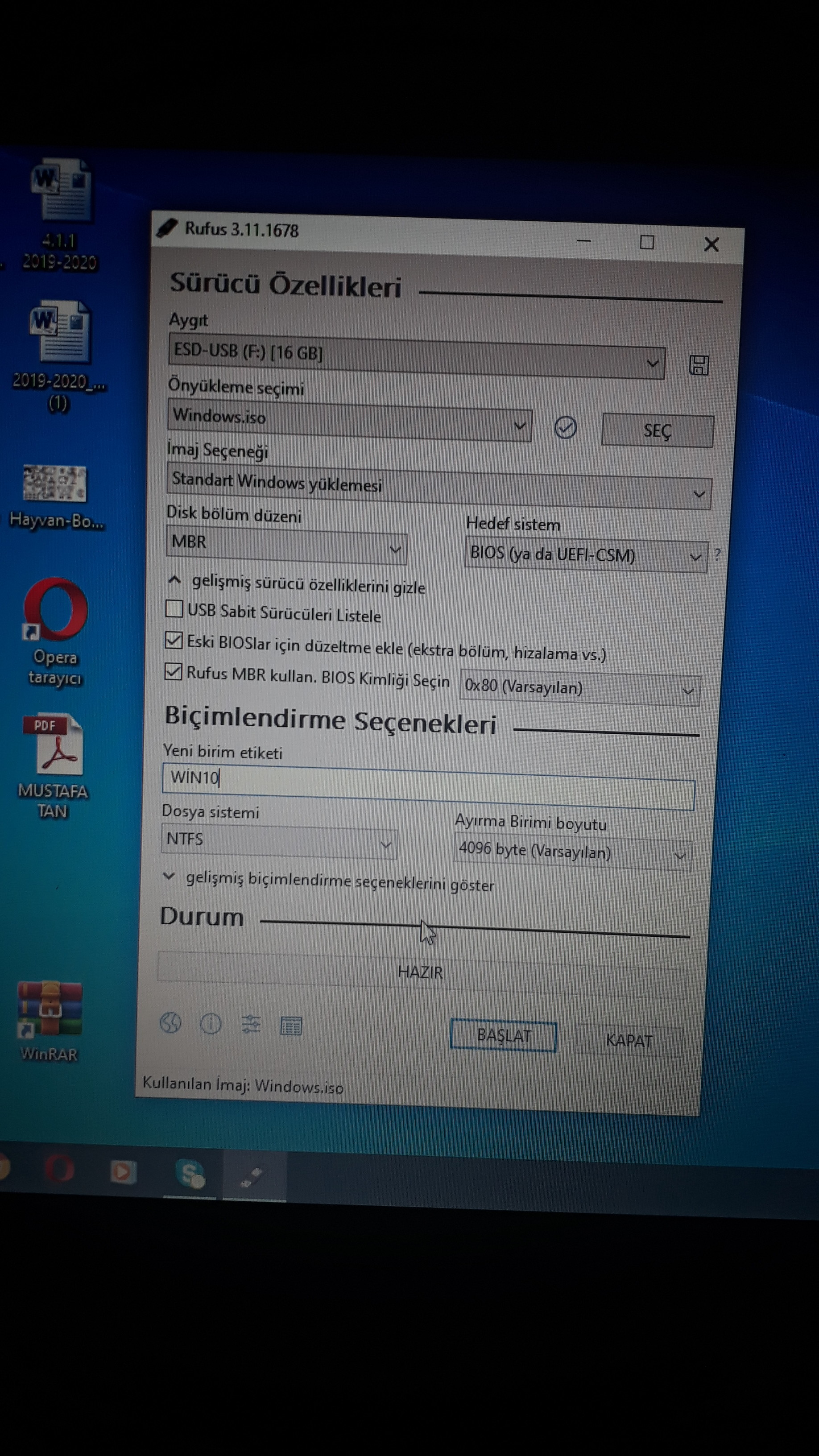

Sizin sistem çok eski BIOS 'a sahip. USB belleğe yazdırma işlemcinde eski BIOS lar için farklı bir seçim yapmanız gerek. Eğer elinizde bir laptop veya PC varsa çalışan size yardımcı olayım yazdırma konusunda. Bana facebook tan ulaşın. Eğer yoksa bir sistem elinizde çalışan o zaman şöyle deneyin.
Bu resimdeki ayarları uygulayıp hazırlayın belleği. Eski BIOS sistemleri için bu ayarları kullanın. İşe yaramaz ise tekrar yazarsınız.

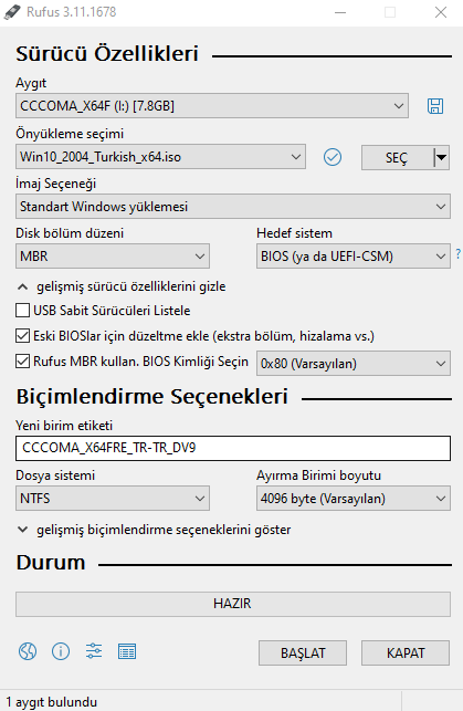

Ben bu flash diski hazırlarken sadece windowsun sitesindeki uygulamayla kurmuştum. Rufus ile nasıl yapacağımı anlatır mısınız acaba
Anlattım ya resimdeki ayarları yapacaksınız. SEÇ ile ISO dosyasını seçeceksiniz aygıt kısmıs USB bellek olacak diğer ayarlar resimdeki gibi olsun. Başlat deyip yazdırmayı başlatın ve sonrasında deneyin bakalım işe yarayacak mı.
