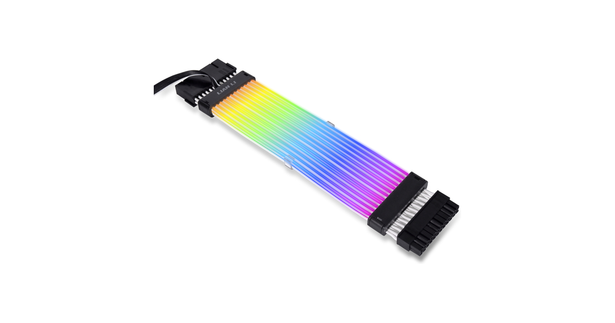

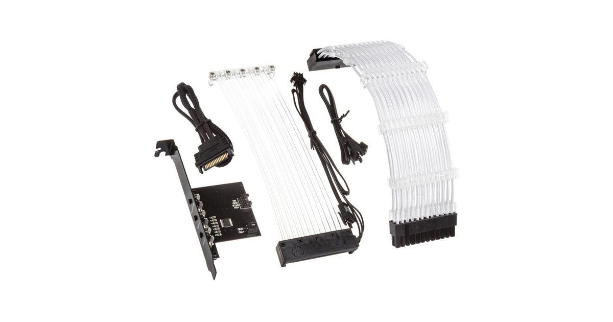

Çok teşekkür ederim. 🙏 Peki son olarak, şu görseldeki temiz görüntüyü elde edebilmem için hangi ürünleri almam gerekiyor acaba? Çeşit çok, kafam baya karıştı. Bu konuda da yardımcı olabilirseniz çok sevinirim. 😊
Lian Li strimer kabloları:
1. GPU 12V-2X6 kablosu bulmalısınız (Bu eski slotlara uyumlu olan 3x8pin kablosundan almayın, tıklayınca linke yönlendirir. Bu 3x8Pin veya 2x8Pin kabloları eski ekran kartlarına uyumludur. Yeni nesil GPU kablosu değiller ve dönüştürücü gerekir. Dönüştürücüyü takınca bu kablonun manası kalmıyor zaten)
Bu satıcıyı tanımıyorum (güvenilir mi bilmiyorum ama sadece bunda bulabildim bahsettiğim kabloyu):
Muhtemelen yurt dışından bulup getirmeniz gerekecek veya yerli satıcıların stoklarına getirmesini bekleyeceksiniz.
Yurtdışından alışverişleri uzun süredir yapmıyorum, gümrük konularına hakim değilim o yüzden kendiniz karar verin.
Bu en güvenilir adreslerden biridir, yine satıcı güvenilir mi diye kendiniz araştırın. Ben sadece ürünü görmeniz için linkini verdim. Ancak yanlış görmediysem satıcı Lian Li'nin kendisi gibi.
Aliexpres konusunda uyarayım (dolandırıcı çok çıkabiliyor, satıcının güvenilir olup olmadığını araştırmalısınız)
Bu Aliexpress satıcısı güvenilir mi veya değil mi diye araştırmadım. Kendiniz araştırmalısınız. Aliexpress ile dolandırılanlar var diye uyarımı yazayım.
2. 24 pin anakart kablosu yerel satıcılarda mevcut
(sanırım eski modeli):
(Yeni modeli bu olmalı ama stokta yok veya stokları bitmiş bir daha hiç girmeyecek gibi):
Yurtdışından Newegg üzerinden (satıcı sanırım yine Lian Li):
Linki inceleyip satıcıdan eminseniz alabilirsiniz derim ama yurtdışından gelen ürünlerde gümrük prosedürlerini bilmiyorum. Bu konuda merakınızı gidermek isterseniz yurtdışından hala alışveriş yapanlara sormak için forumda yeni konu açmalısınız.
