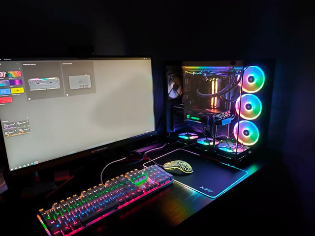

Kasanın Eski Fan düzeni:
Aşağıda gördüğünüz fotoğraf eski fanlar varken olan düzendi.
3 alt fan içeri üflüyor, 3 yan fan dışları üflüyor, sıvı soğutma yine dışarı üflüyor. Bu sistemde fark ettim ki genelde egzoz fanı olarak kullanılan fan aslında sıvı soğutmaya gelen havayı dışarı çekiyor ve sıvı soğutmaya düzgün hava gelmesini engelliyordu. O zamanlar yaptığım denemeler sonucunda egzoz olan fanı intake hale getirip önüne bir filtre taktım ve işlemci sıcaklığı yaklaşık 10 derece sadece bu hareket ile fark etmişti. Bu eski düzende 7 fan AY120 Xigmatek idi.

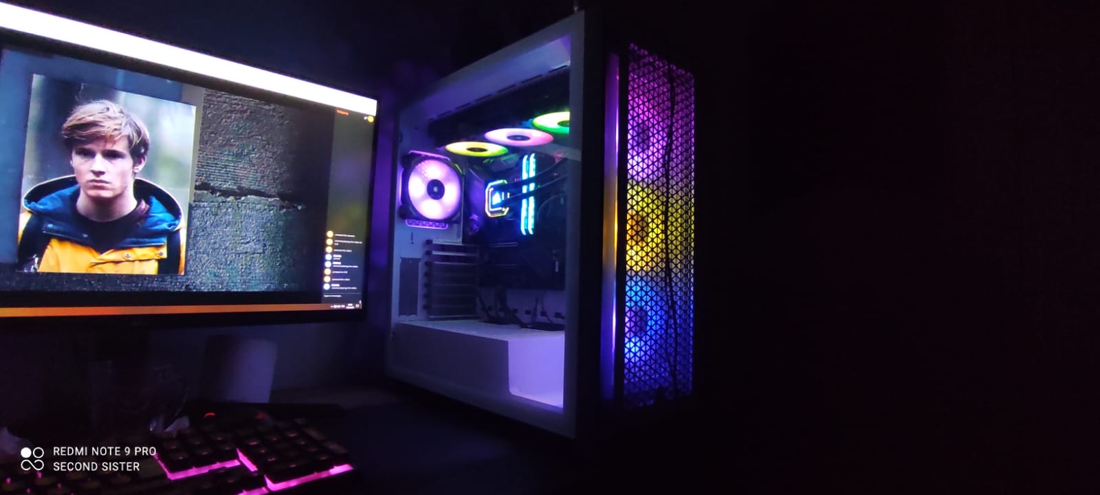

Kasanın Yeni Fan Düzeni:
Yeni düzende alt ve yan fanlar yine aynı yönlerde çalışacak şekilde Corsair LL120 ile güncellendi. Aslında Egzoz olan ama intake'e çevirdiğim fan ise Arctic Freezer'ın o fazladan olan 120MM fanlarından biri takıldı ve sıvı soğutmanın fanları ile aynı devirde dönüyor.

Öncelikle sistem özelliklerimizi yazayım. Sistem Xigmatek Aquarius Plus kasa içerisine konumlanmış durumda. Aorus M B450M anakar, Ryzen 7 3700X işlemci, Aorus GTX1070 ekran kartı, Corsair 8x2 3600 MHz RAM ve Arctic Freezer 240 Sıvı soğutma bulunuyor. Bu sıvı soğutma normalde Pull And Push olmak üzere 4 fan içeriyor ama kasa izin vermediği için sadece Push olarak 2 fan kullanıyorduk.
AirFlow : 46.58 CFM
Air Pressure : 1,68 mm-H2O
