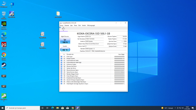

  1. Cinebench R23 ile tek ve çok çekirdek CPU testi (CPU Panda veya CPU Monkey sitesinden sonuçları karşılaştırabilirsiniz)
  2. 3DMark Time Spy DX12 ve 3DMark Fire Strike DX11 ile GPU testi
  3. CrystalDiskMark[font] [/font]ile SSD/HDD performans testi
  4. CrystalDiskInfo ile diskin sağlık bilgilerini gözden geçirin
  5. memtest86 ile RAM testi (RAM kapasitesine ve hızına göre uzun sürebilir)
  6. OCCT ile sistem kararlılık testi "Power(minimum 15 dk. yeterli)"
  7. En son EIZO sitesinden monitör testi yapın
Bunlarda bir sorun çıkmazsa sistem kararlı ve performansı iyidir.

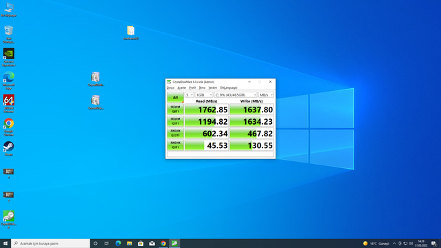

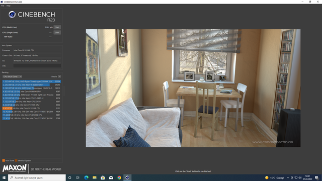

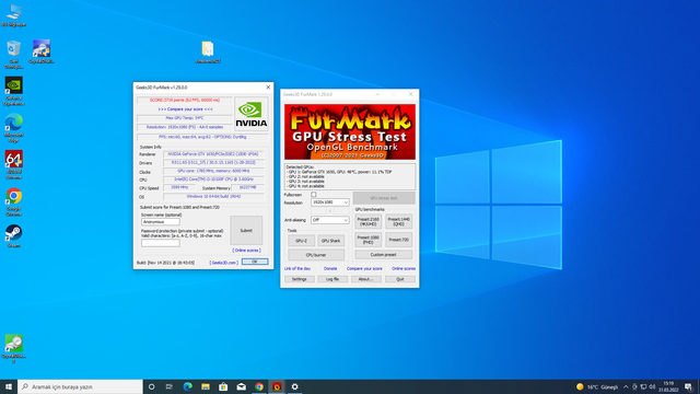

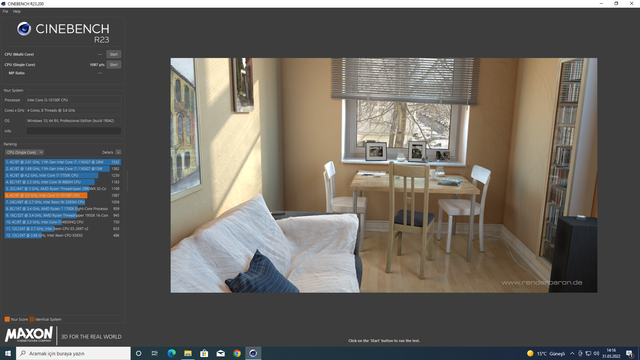

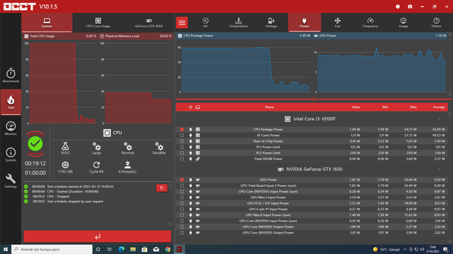

Ram testi hariç diğerlerini yapmaya çalıştım. Yanlış veya eksik yaptığım bi test varsa söylerseniz. Düzeltip tekrar yapmak isterim. :)
Monitör testini yaptım onda bi sorun çıkmadı. :)
Cvp: Yeni bir sistemde ve monitörde yapılması gereken testler nelerdir?
İşlemcide bir sorun yok diyebilirim.
SSD disk iyi bir problem yok.
OCCT Power testindeki 19dk. yük durumunda hiçbir sorun yaşamamışsınız bunda da bir problem yok.
Furmark test puanınız da gayet iyi onda da sorun yok.
Monitör zaten sorunsuz çıkmış oda tamam.
Sadece RAM testi kalmış ama oda gerekli mi bilemedim. OCCT testinde sorun çıkmadıysa gerekli görmüyorum ama yapmak zarar değil. Müsait bir zamanda yapın aradan çıksın bence.

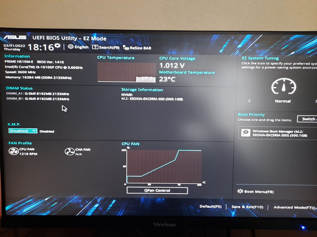

Hocam ram hızları ve işlemci çekirdeği konusunda değiştirmem gereken birşey var mı?
XMP ayarını aktif edin 2666MHz hızda kalsın. Başka bir şeye ellemeye gerek yok.
