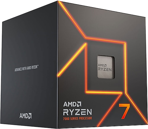

soğutucu için ayrıca para vereceğine bence 6000 tl ye 7700 fanlı (wraith prism) modeli var onu almak bence daha mantıklı.
onu da bir inceleyelim ama bu satıcı pek güvelir gibi gelmedi bana
