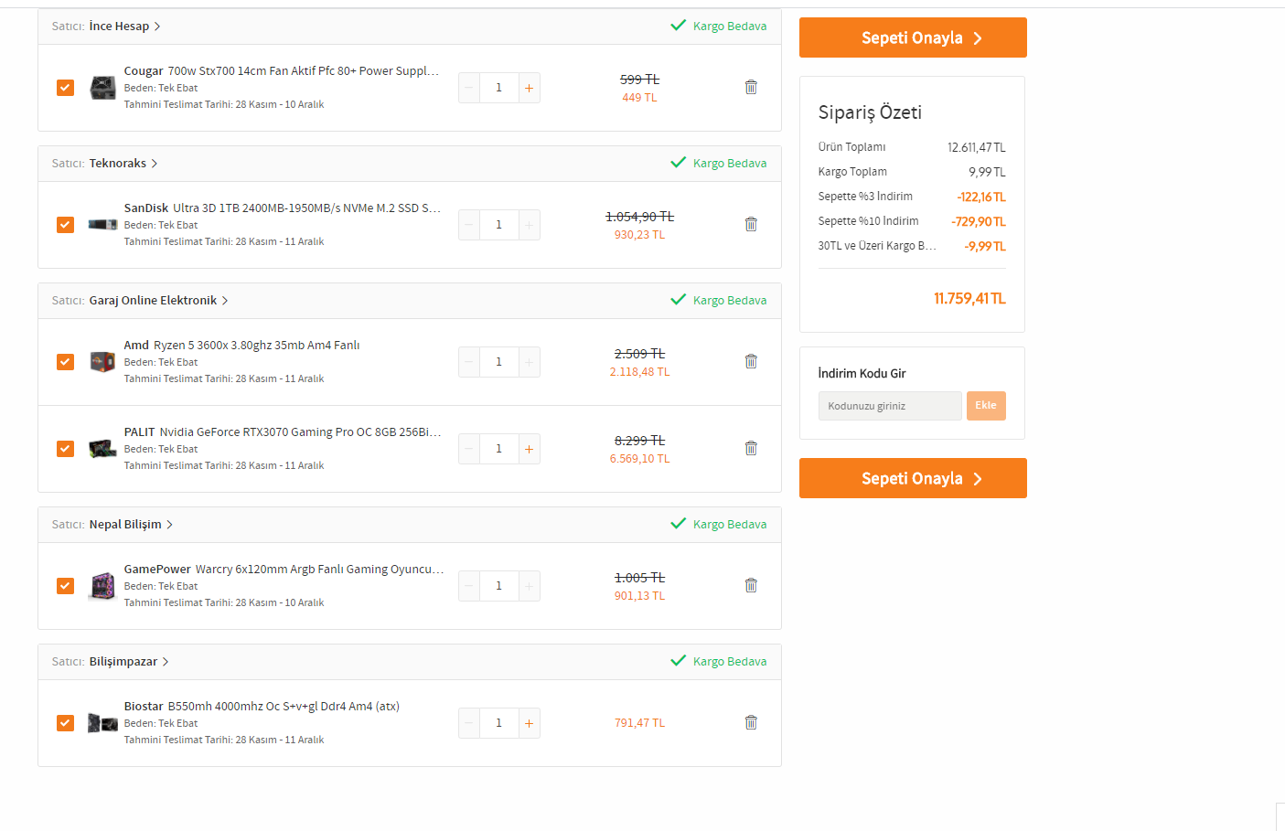

Şuanda en son ayrı ayrı trendyoldan toplama yaptım o sırada sizin önerdiğiniz 3070 lik palit olan gamegarajdakinden pahalıya geliyor. Toplama olursa daha ucuza yapabilirsem toplama yapacağım ama bir şeyi merak ediyorum. Monitör sorduğum yerde 5600x olsun demişsiniz ama gamgarajda önerdiğin hazır sistemi 3070 e cıkarınca 3600x te kalıyor o. Onu tam anlamadım 3070 alacaksam eger 5600 mü almalıyım yoksa monitörü mü 1080 almamalıyım ? bu konuda kafam karıştı baya yardımcı olabilirsen sevinirim
Ben size 3070 kartı için 2K monitör önerisi yaptım o hazır sistemde o yüzden 3600X seçtim. Çözünürlük yükselince işlemcinin önemi azalır o yüzden 2K bir monitör ile 3070 kartını 3600X işlemcisi ile kullanabilirsiniz. Ama siz 1080p monitör önerisi sormuşsunuz o tarz bir ekran kartıyla 3070 kartından bahsediyorum 1080p de tam bir performans almak istiyorsanız 5600X en ideal seçiminiz olacak. Daha aşağısı size o ekran kartı ile 1080p de sorun yaratır.

Ya kusura bakma başını ağrıtıyorum ama cidden hiç anlamıyorum bu taraflarını şimdi ben senin seçtiğin kasayı almak istiyorum ama onda 5600x seçeneği yok onu arttıramıyorum mlnitörüde suan en ucuz 2900 e bulaibiliyorum bu da maliyeti arttırmış oluyor baya ki işlemci yükseltsemde artacak o ayrı bir olay. Arttırdım diyelim ona okeyim ama ne yapmalıyım işlemci mi arttırılmalı ekran mı ? 5600x olunca 1080 de neden daha iyi performans alırım biirde onu anlamadım tam
Ek olarak bir de bu monitörü buldum gamepower iyi midir bu markayı duymadım hiç kaliteli midir? aoc dan daha ucuz bir monitör Trendyoldan böyle bir ekran dizdim bir bakabilir misin hani eğer monitörü arttır mantıklı olur dersen bu nasıldır? Ekran kartı olarak Sapphire rx 5700xt nitro alsam mesela 3070 le eşdeğer midir bu daha mı kkötüdür? bütçe düşürmek için yapılabilir mi
O kadar anlattım nasıl anlamadınız bende onu anlamadım. Olay şu 1080p çözünürlükte işlemci yükü artar ve işlemci tek çekirdek performansı olarak ne kadar güçlüyse o kadar ekran kartınızın performansını yükseltirsiniz. Ryzen 3000 serisinin tek çekirdek performansı iyi ama Ryzen 5000 serisinin 5600X mesela tek çekirdek performansı Ryzen 9 3950X işlemcisinden yüksek yani 1080p bir monitörde oyun oynayacaksanız 5600X almanız mantıklı olur RTX 3070 gibi bir kart kullanacaksanız anca 5600X işlemcisi 1080p çözünürlükte sizi tatmin eder. Yoksa 3600 veya 3600X alıp RTX 2070 Super alın geçin 3070 kartını boşa almış olursunuz.
Sisteminizi inceledim kasaya gereksiz para harcamışsınız. 500 TL üzerine sistemin geneline hiçbir performans faydası olmayan bir bileşene bütçe sorunu olan bir sistemde para harcamayın.
Anakartı 200 TL kadar düşürüp B450M-S2H V2 ürünü seçin.
Yine bütçe sınırı olan bir sistemde 1 TB M.2 gereksiz bir bileşen o diskin aynısının 500 GB modelini seçin.
PSU modelinizi değiştirin. FSP Hydro K 700 örnek olarak bu ürünü alabilirsiniz.
İşlemcinizi yükseltin bu bileşenlerin değişimden sonra oluşan ekstra rakam ile.
Monitör seçiminizi MSI 27" OPTIX G27CQ4 165Hz 1ms 2K VA Panel - 2.499 TL bu ürün veya MSI 27" OPTIX MAG271CQP 144Hz 1ms 2K VA Panel - 2.569 TL bu üründen yana kullanın.
