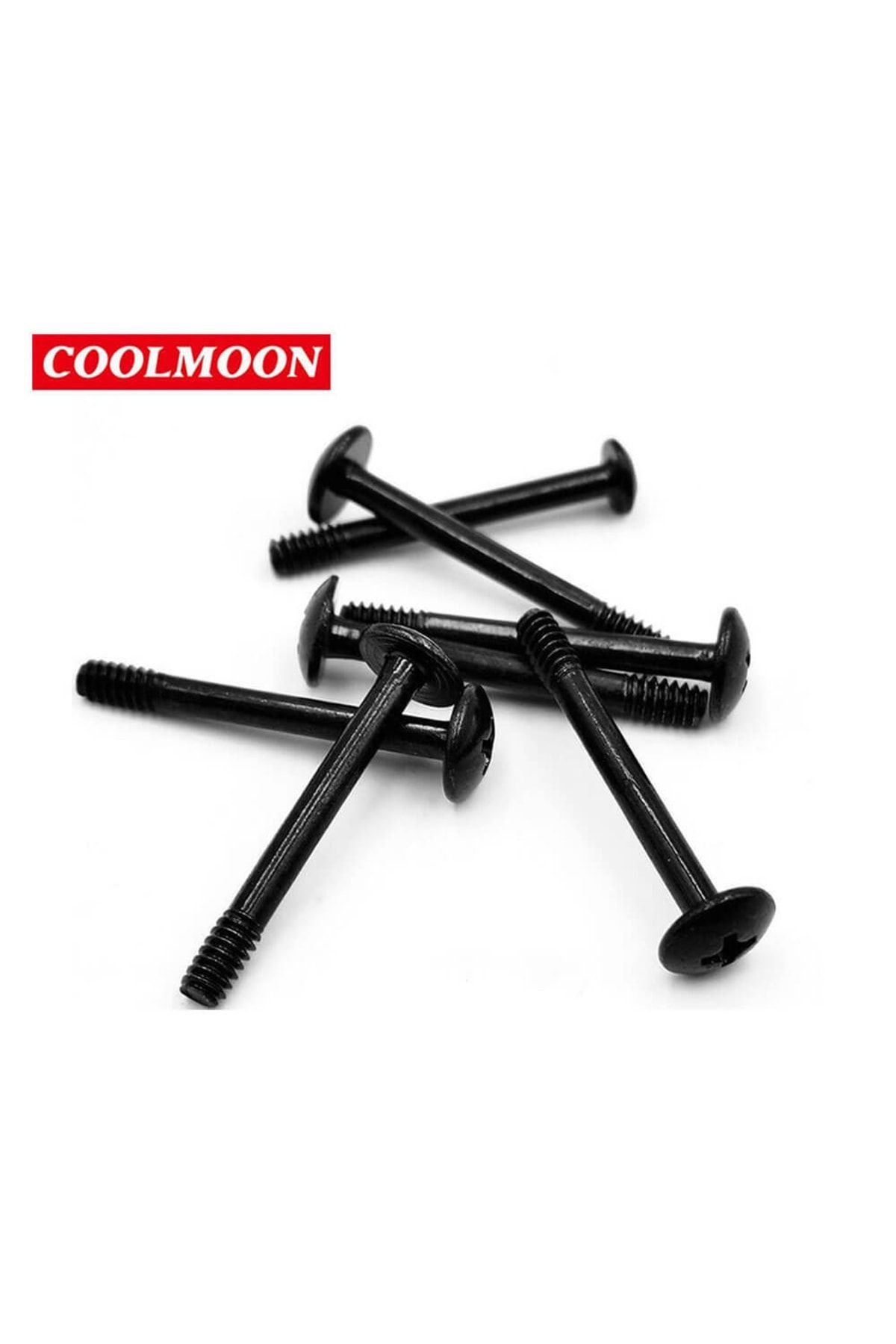

Uzun radyatör vidalarını da ayrı olarak satın almanız gerekecek. Corsair ve Lian Li gibi markalar pull-push yapmak isteyenler için kutu içeriğinde extradan yeteri kadar vida sunsa da ARCTIC sunmuyor maalesef. Ayrıca almanız gerekecek. Örnek link bırakıyorum.

Hocam öncelikle teşekkür ediyorum ve muhteşemsiniz demek istiyorum. Günlerdir bu vidaları aradığım için sipariş verememiştim fanları. 120mm uymayacağını söylediğiniz iyi oldu çünkü almayı düşünüyordum fiyat açısından uygun olacak diye. Bu arada sitesinde bulabildiğim tek açıklama aşağıdadır (UNC6-32 Screw). Linkinizi gönderdiğiniz vidalar ile sanırım benziyor oldukça yanlış görmüyorsam.
Normalde yurtdışında olsaydınız genelde firmalar o vidaları pull-push yapmak isteyen kullanıcılara ücretsiz gönderiyor ama Türkiyede gümrük vergisiydi osuydu busuydu daha pahalıya gelebilir. O attığım linkteki vidalar uygun. Elinize fan vidalarından birini alıp çevre esnafta bu tarz vida gibi şeyler satan yer varsa onlardan da temin edebilirsiniz. Radyatör fan vidaları genelde standart olur.
hocam maalesef küçük geldi vidalar. 30mm ucundan yetişiyor radyatöre fanın içinden geçtiğinde. genişliğide bir tık küçük aslında o çok sorun değilde çok güvenemedim düşer düşmez bilemedim. Diğer fanın vidasını söküp karşılaştırdım 32mm uzunluğu. internette bulamadım sanırım hırdavatçı dolaşacağım.

Ben yeni aldığım ryujin 360ın radyatörünü 6 fanlı yaptım. Benimde bazı vidalar kısa geldi. Şuan 3-4 vida tutuyor. 3-4 tanesi alt tarafı tuttu ama diğerleri neden tutmadı anlamadım. Belki de radyatörü zorlayıp diğerlerinin yuvasını yalama yaptık :D. Sanayiye gidersem daha uzun vida bakacağım. n11'den fan vidası aldım onlar hiç tutmadı. Eski sıvı soğutmanınkileri kullandım.
