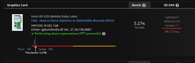

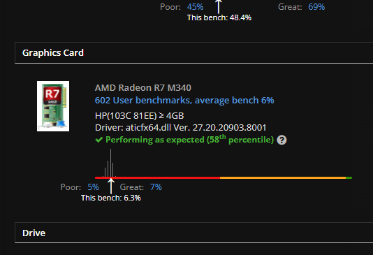

Laptoptaki harici ekran kartı AMD radeon R7 m340 düzgün çalışmıyor sanırsam. hiçbir oyunu doğru düzgün açmadığı gibi ekranın sağ alt köşesinde sürekli yanıp sönen bir karartı meydana geldi. benchmark testine sokunca da şoka uğradım.
driverlar güncel. 2 kez silip baştan yükledim.
aynı zamanda onboard üzerindeki intel ekran kartı da aynı performansı verdi.
nasıl çözebilirim.

GPU modeliniz 2015 yılına ait ve çok giriş seviyesi bir GPU modeli. Yani bu ekran kartından çok bir şey bekleyin zaten. Sürücü odaklı bir hata uyarı vs. yoksa GPU yetersiz veya sorunludur.

Sorun donanımsal olabilir.

Sürücü odaklı şeyleri denemişsiniz zaten tekrar önermeyeceğim onları hata vs. yok zaten. Eğer Windows odaklı bir sıkıntı yoksa donanım odaklıdır yani kart artık bir sal beni diyor olabilir.

Sürücüleri normal sildiyseniz birde DDU ile deneyin. Sonra tekrar kurup kontrol edin. Eğer Windows 10 kullanıyorsanız Windows Ayarları > Sistem > Monitör > Grafik Ayarları sekmesinde Tercihi ayarlamak için bir uygulama seçin bölümünün Masaüstü uygulaması ayarındayken Göz at seçeneğine tıklayın ve oyunun EXE dosyasını yani oyunu başlatan uygulama dosyasını ve oyunu başlatan başlatıcıyı yani STEAM veya her neyse artık onun EXE dosyasını listeye ekleyin. Eklediklerinize tıklayıp Seçenekler kısmından GPU tercihinizi AMD kartınız olarak ayarlayıp böyle deneyin.
Ekstra olarak cihazı güç ayarlarından en yüksek performansı alacağınız ayara alın.
Buda işe yaramazsa yapacak bir şey yok.

dediklerinizin hepsini zaten yaptım hocam. Maalesef çözülmüyor her ne haltsa sorun. erkran kartı çöp oldu sanırım.

Maalesef öyle oldu sanırım.
