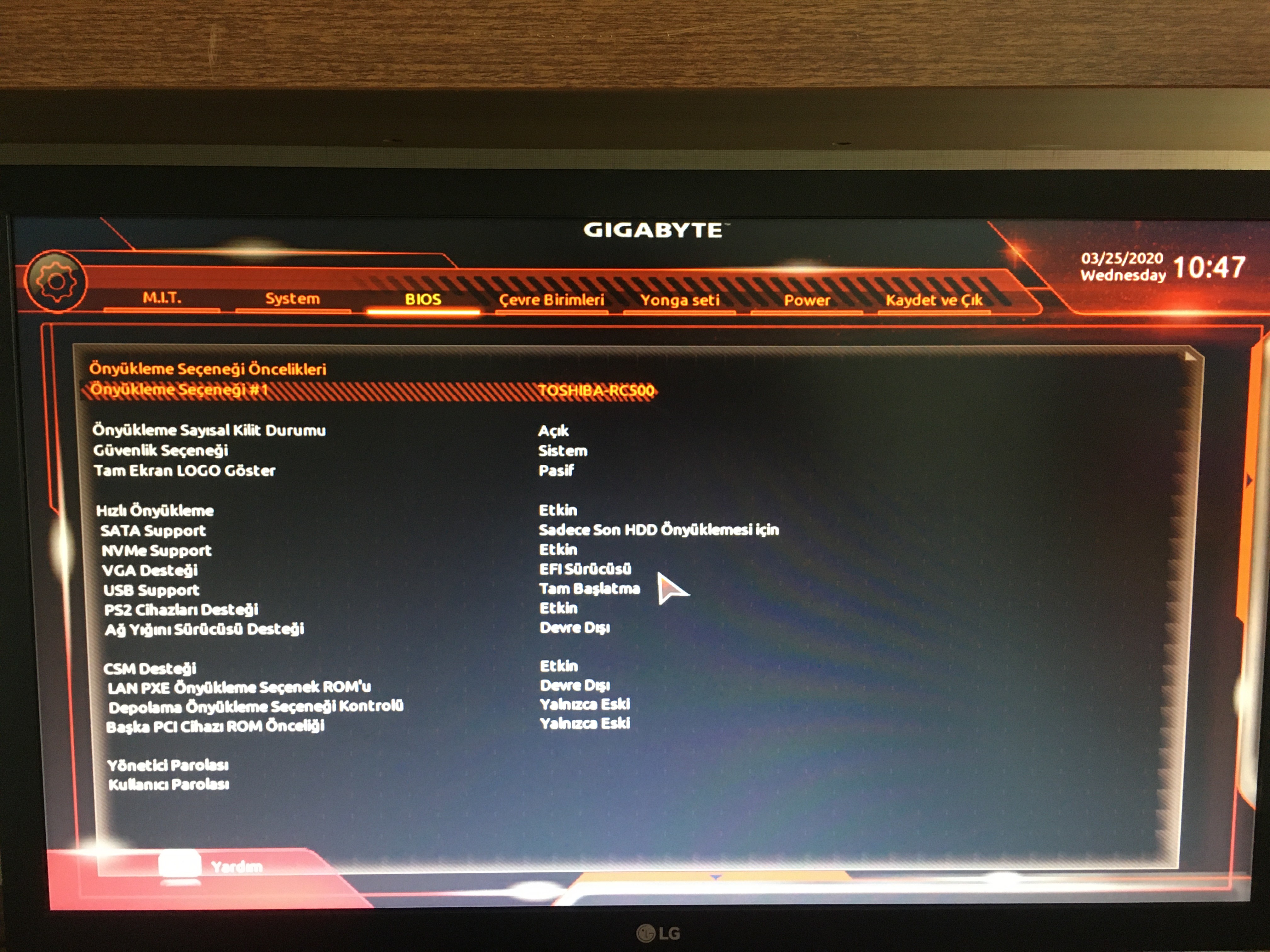

Öyle birşey yok. Yani bulamadım bir adet önyükleme seçeneği var.

Toshiba-RC500 ve pasif adlı iki seçenek var.
BOOT sekmesinde BOOT 0, 1 diye giden sıralamalar olması gerek yok olma ihtimali 0. BOOT en birinci neyse 0 yada 1 o numarayı seçip diskinizi seçin yada Windows Boot Manager diye yazar seçip BIOS 'u kaydedin bu kadar.

Bir tane var nasıl yapıcam?
