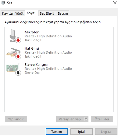

Dün mikrofon ile gayet güzel kayıt yapabiliyorken, bugün anlamadığım bir şekilde mikrofon çıkışına mikrofon'u taktığımda "orta/subwoofer hoparlör çıkışı" olarak görüyor.
Kasa'nın arka girişinden takıyorum.
Anakartım, ASUS AMD B450M-K
Şuanda Mikrofon ile ses kayıt yapamıyorum. Lakin kasa'nın ön mikrofon girişinde çalışıyor orada bir problem yok.

ffff-png.68885
fff-png.68887

ugur.gozaydin' Alıntı:
Arka Jak girişine takınca Realtek yöneticisindeki  bağlandığı Jak girişine sağ tıklayıp aygıtın tanıtımını değiştirebilirsiniz. Mikrofon yaparsanız sorun kalmaz.
Tıklıyorum ama değişmiyor. Diğerlerinde değişim oluyor fakat bu girişe tıklayınca bir şey çıkmıyor.
Aryüz biraz farklı bşrkaç ayar daha vardı ama bu arayüzde göremedim. Ön jak girişini iptal edip sadece arka girişi aktif edebildiğiniz bir ayar bunu deneyebilirsiniz. Anahtar simgesi veya ayar dişli simgesi vs. varsa onlarda olur bu dediğim ayar.
Böyle bir ayar paneline girdim dişli çarka tıkladım sağ üstten.
En alttaki 2 tiki kaldırın birde öyle deneyin.
Tamamdır çözdüm Elhamdulillah. İlk resimde hoparlör yapılandırmasını "5.1'den", "Stereo" seçeneğine getirdikten sonra o çıkışı tekrar mikrofon görüyor. Meğer 5.1 seçeneğine gelince mikrofon girişi"subwoofer" oluyormuş. :)
Çok teşekkür ederim desteğiniz için.  :)
