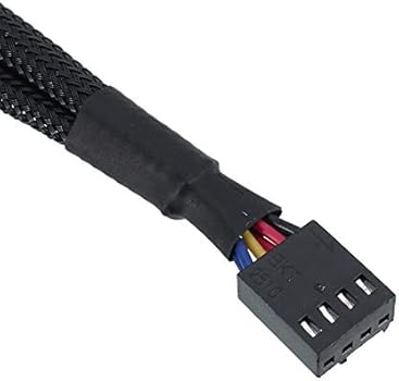

O kontrolcüden çıkan aşağıdaki resimdeki gibi bir PWM kablosu yok mu, DATA veya RESET SW soketine takılan yada takılmış?
