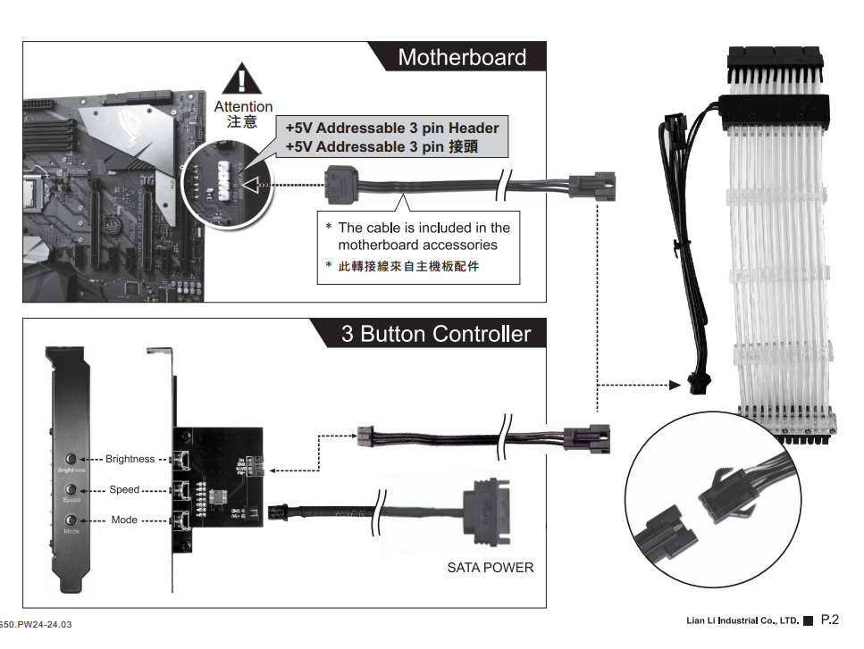

Kasa PCIe soketine takılan RGB kontrolcüyü bağlamanıza gerek yok. Anakartınızda ARGB portu var. Sadece yapmanız gereken aşağıdaki resimde Motherboard bölümündeki kablo ile 24 pin kabloyu bağlamak ve o kablo ucunu anakarta bağlamak.

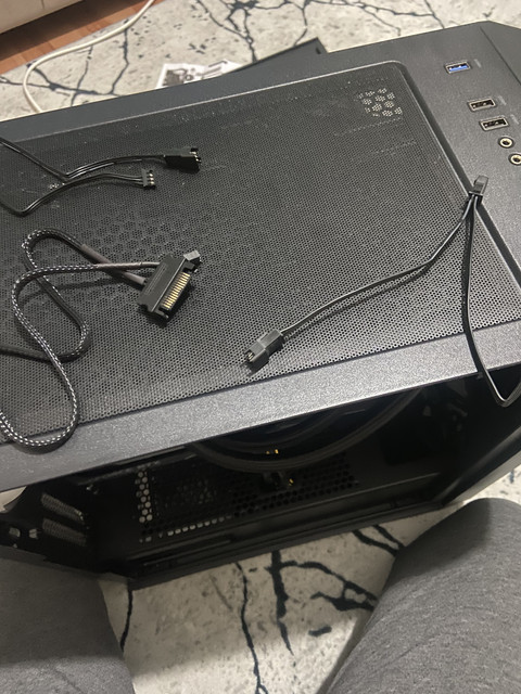

Hocam avare avare bakıyorum bi karta bi ürüne. Motherboard bölümündeki kablo kutu içeriğinde yok sanırsam. Elimdeki kablolar fotoğrafta.
Cvp: Lian Li Strimer 24-Pin Montajı hakkında
Soldaki 2 kablo kontrolcü için onlar işinize yaramıyor. Sağdaki kablonun tüm uçları görünmüyor ama o büyük ihtimalle.

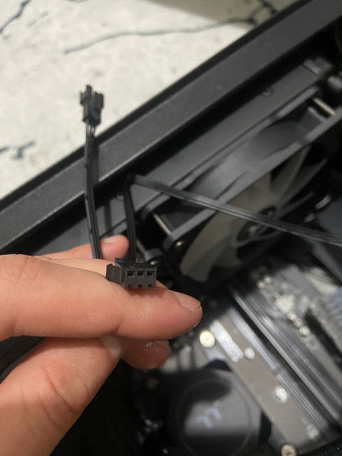

Şu direkt RGB kablodan çıkan 2 uçlu bir kablo var ya o kablonun ilk birleştiği nokta dişi tarafını anakartınızdaki |.|| tipindeki ARGB 5V soketine takabiliyor musunuz kontrol edin. Aşağıda bir örnek video var.

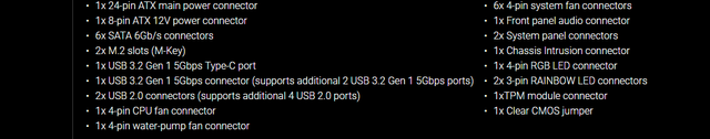

  • 2x 3-pin RAINBOW LED connectors

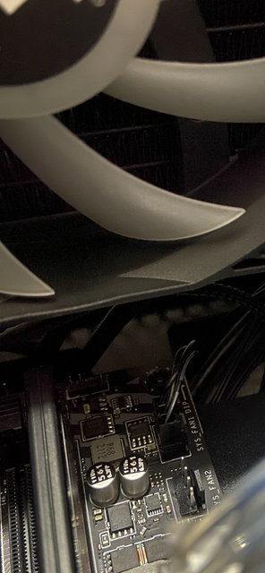

Anakarttaki bu girişten mi bahsediyorsunuz ?. 2 tane olduğu yazılmış sitesinde. ancak ben göremedim. Hali hazırda  Kasa fanları veya sıvı soğutma için kullanılıyor olabilir mi? Anakartın yakından bir görüntüsünü bulamadım bulabilseydim daha kolay olurdu. Söylediğiniz l.ll portu aşağıdaki portlardan hangisi? Ve anakartta port altındaki ismi " +5v d " olarak mı geçiyor.
@"ugur.gozaydin"
Fanın altında ll.l giriş var. Rainbow diye geçiyor.
Buda rgb parçadaki 2 uçlu bölümün dişi kısmı.

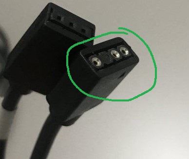

Bahsettiğiniz giriş yeşil alan içine aldığım giriş öyle değil mi ? Ne yazık ki gelen kabloların hiçbirinde böyle bir giriş yok.
