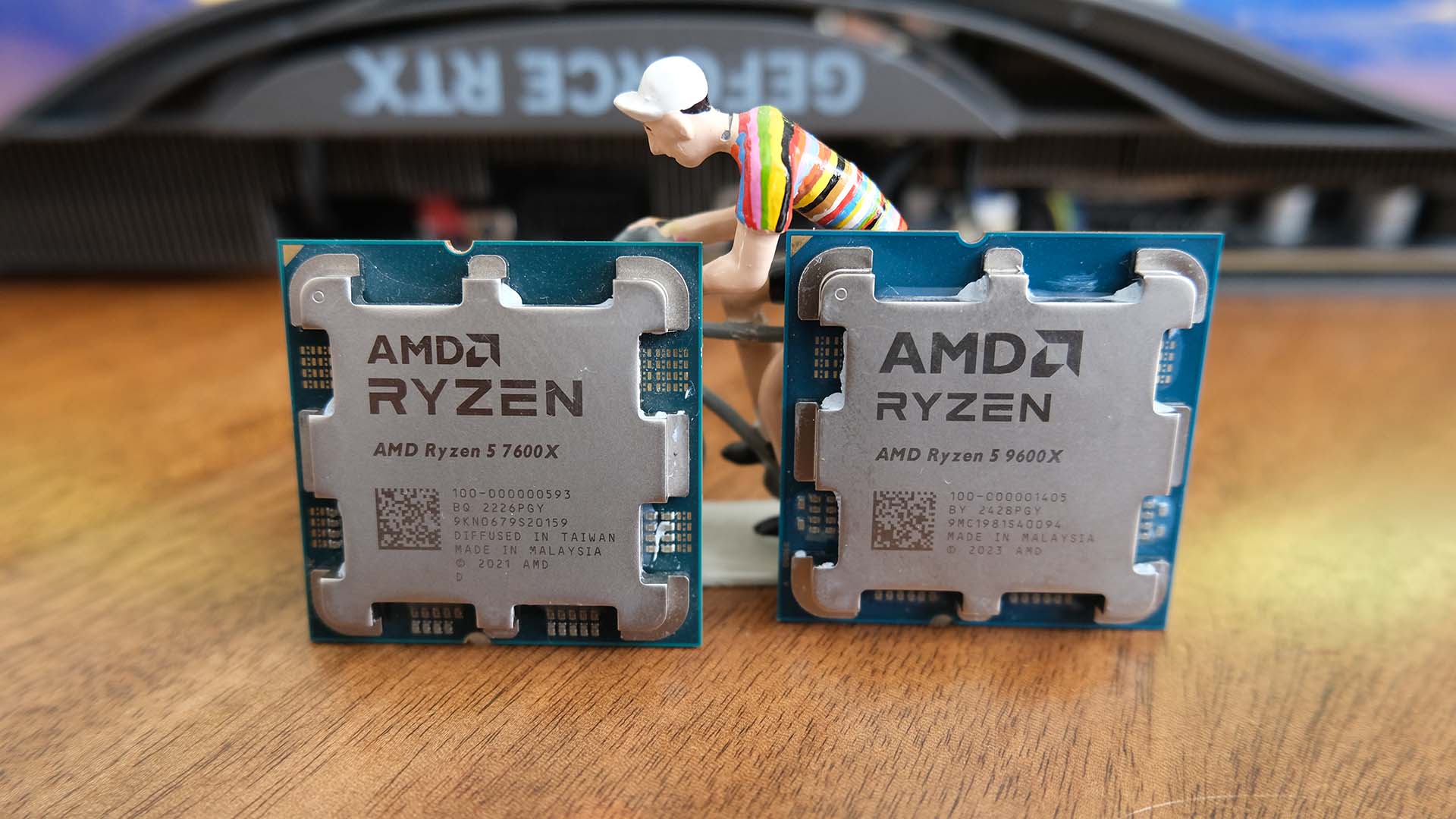

İşlemcide bir çok arkadaş 7600x öneriyor. Ancak bana göre 9600x daha güncel ve daha güvenli bir işlemci. Evet performans kısmına bakılırsa %5-10 daha iyi olabilir 9600x ve fiyat olarak %15-20 yüksek. Ancak TDP değerlerine bakınca 7600x 105W iken 9600x 65W. Yani hem çok daha az ısınma ve %60 daha az enerji tüketimi demek. Hem performansı oyun/iş için daha iyi, hem de soğutması daha kolay. Örneğin şu linklerdeki değerler bir referans olabilir.
(1080p 7600x vs 9600x karşılaştırması)
