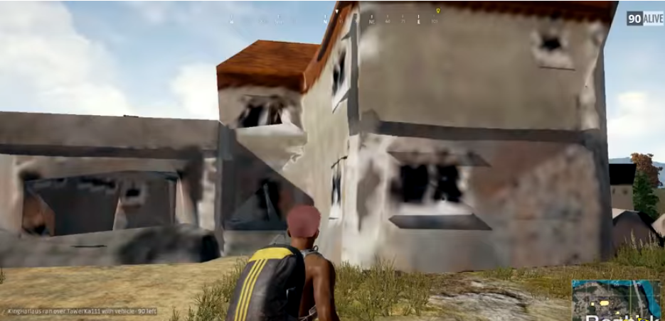

1- uçağa geç yetişiyorum ortalara geldiğinde falan bağlanabiliyorum bazen erken bağlanıyom değişiyo
2- şu resimdeki gibi evler geç yükleniyor atladığımda
çözümü için işlemci veya ram almam lazım mı parçalarımı attım anakarta falan uyumlu en az bütçe ile nasıl bu sorunu giderebilirim ? en uygun ucuz ve bu sorunu çözebilcek parçaları bulabilir miyim ?

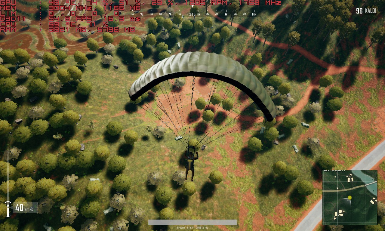

İşlemcin GT 1030 için bile çok düşük sebebinin çoğu işlemci ile alakalı tahminim. MSI Afterburner ile oyun için işlemci ve ekran kartı kullanımınız % (yüzdelik) olarak ve RAM ve FPS durumunuda gösteren bir kaç SS paylaşır mısın.

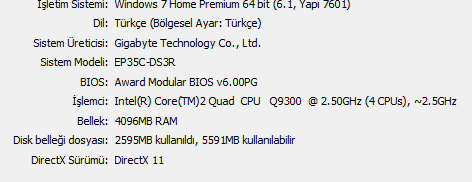

Elindeki işlemci eski, ama sağlam bi işlemci Tek kusuru saat hızının düşük kalması bu sistem için.2,5 ghz.
 3,0 ghz civarı stok soğutucu ile çıkması lazım.
 Epey farkeder. Mutlaka denemelisin.
 Birde, çok önemli olan, ram miktarın. 4 gb ram ile bu iş olmaz . Bi 4 gb daha attınmı,makinanı sende tanııyamazsın .

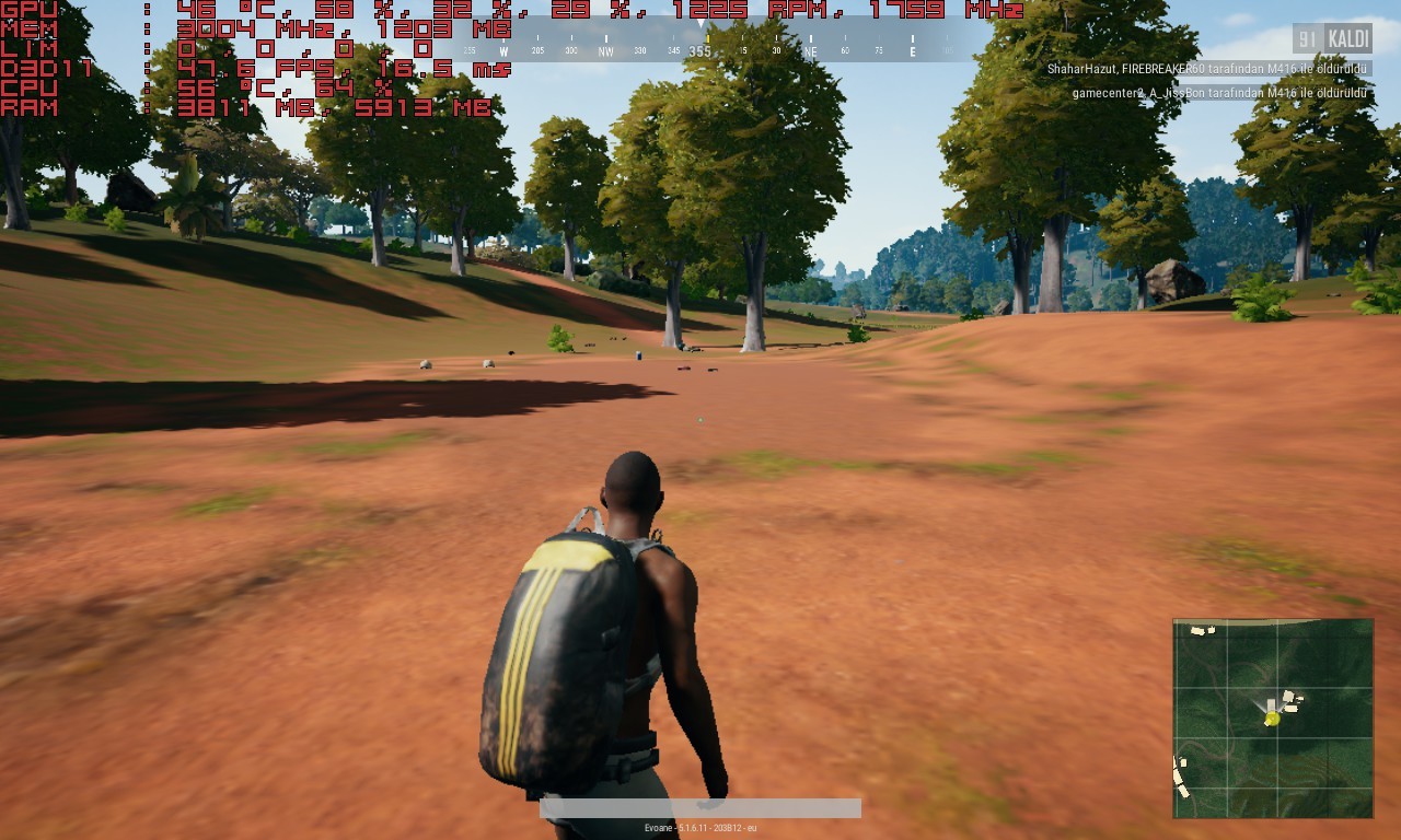

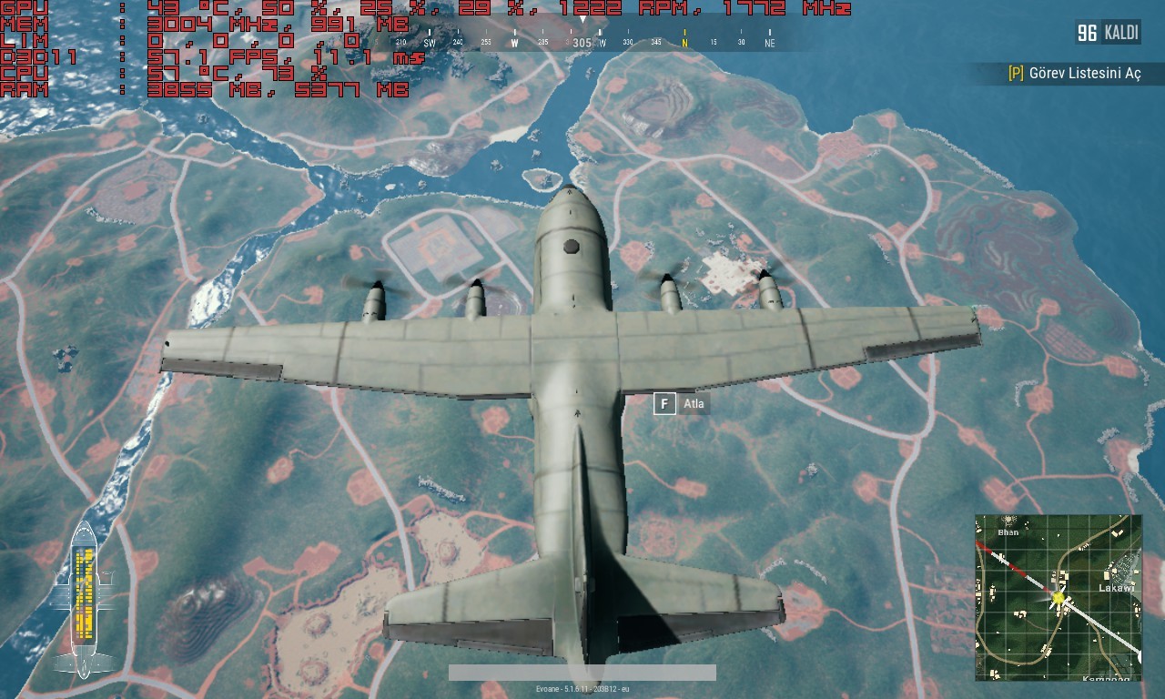

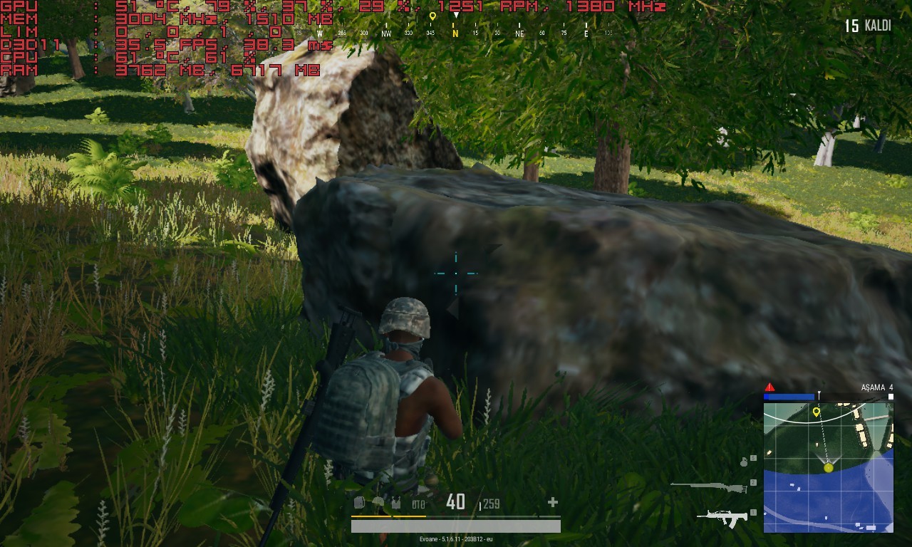

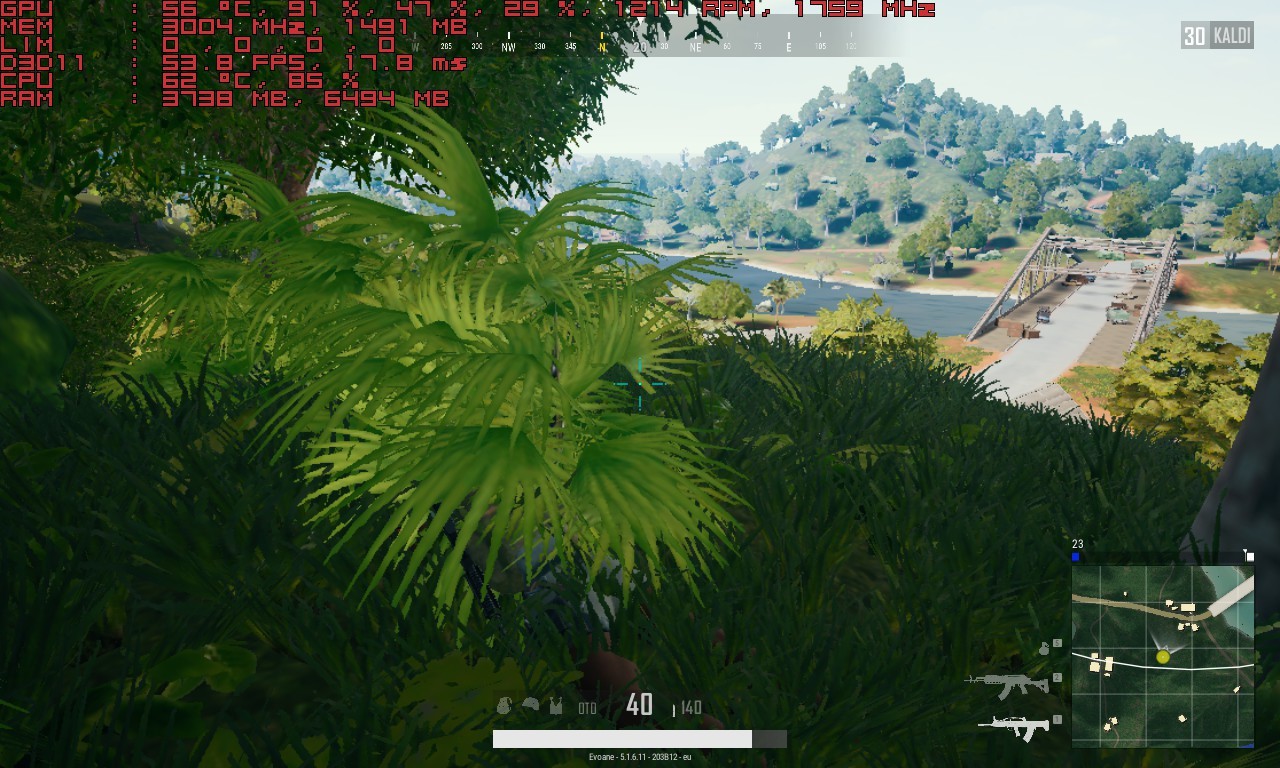

programdan tam anlamadığım için yapabildiğim kadar ssler aldım buyrun.
(bu arada bunlar en iyi değerler pcyi yeni açtım , solo girdim sanhok mapi ve discord falanda açık değildi normalde duo - squad ve discord olunca daha da düşebiliyo değerler [sanhok dışındaki maplerde zaten yerlerde sürünüyo artık])
Bu sonuçlar 2 sorunu gösteriyor. 1. si RAM 'iniz yetersiz ve diğeri ise Ekran Kartınıza işlemciniz %20 civarında darboğaz yapıyor bu yüzden FPS 'iniz ortalama %20 civarı düşük. RAM almak ile başlayabilirsiniz. 3.8 GB ortalama RAM kullanıyor oyun sisteme RAM kalmıyor ani Drop veya yükleme gecikmesi gibi durumlara sebeb olur bu.

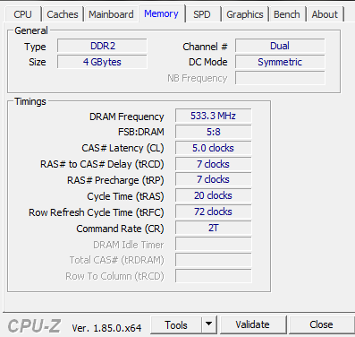

Şuan kullanıdğınız RAM 'lere bakmak gerek. CPU-Z yazılımını indirin ve Memory kısmı ve SPD kısmından RAM 'inizin slotunu seçip 2 ekranında SS 'ini paylaşın aynı RAM özelliklerde RAM olmak zorunda.
Kubilay Güler
15 Haz 2018
53
ugur.gozaydin' Alıntı:
ramlerim slot 2 ve slot 4 e takılı ve hızları ramin üstünde bizzat kendim baktım 1066 mhz yazıyordu
RAM 'lerinizin modeli OCZ markasından OCZ2RPR10662G 1066 Mhz frekansa sahip ama 800 Mhz hızda çalışıyor anakartınızda ve CL5 gecikmesine sahip 1.8V bir RAM kiti. Aynı değerlerde bir RAM bakacağız.
Kingston 2GB 800MHz DDR2 Ram (KVR800D2N6/2G) CL6 - 1.8V - 89,00 TL - Bu RAM 'i buldum ve CL değeri bu RAM 'de CL 6 ama sende ki RAM CL 5 buda uyumsuz demek.
GSKILL Value DDR2-800Mhz CL5 2GB DIMM - 160,19 TL - CL 5 buldum ancak fiyatı 2 kat daha pahalı ve bu mantıkla gidersek bundan 2 adet alacaksanız ve 320,38 TL ödeyeceksiniz. Önceki bıraktığım CL6 Kinston RAM 'den 4 adet alırsanız yine 8 GB RAM 'iniz olacak ve 356,00 TL ödeyeceksiniz. Bence mantıklı olan önceki bıraktığım KINGSTON RAM 'den 4 adet almak ve elinizdekileri satmak.
