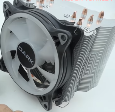

ya benimde bi deneyesim var ama işlemci soğutucusunun ne olduğuna ancak kasayı açıp ordan mı bakmam gerekiyor ? bir de 2 yıl önce 2. el almıştım bu kasayı bi kaç şeyini değiştirdim işlemciye ve soğutuculara hiç ellemedim sadece güç kaynağının fanını ve dıştaki camın orda bi fan vardı o kırıldı onu değiştirdim.
met 61
Cezalı Üye
Cezalı Üye
13 Tem 2018
1,895
35 | İzmir
Soğutucuya bi bak. Büyük ihtimal stok soğutucu olabilir.
Öyleyse ,ortalama 3,0 GHZ ye kadar   kadar toleransı var ,işlemci için.
Kubilay Güler
15 Haz 2018
53
met 61' Alıntı:
nerden bakabilirim ?
bunun gibi bir şey baya bi büyük
