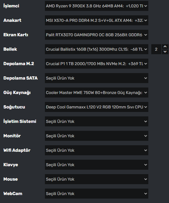

Premiere Pro,After effects yoğunlukla kullanıyorum dolayısıyla işlemci ve ram ağırlıklı birşey olacak montaj problem değil.
Biraz bakıp sistem önerinizi yapacağım.
Phantom 7A-RTX - Bu sistemi aşağıdaki gibi düzenleyip alabilirsiniz.
Sistem özel bir indirimi var bu bağlantıdan görebilirsiniz. 800 TL indirimi mevcut ödeme ekranında kullanabilirsiniz. Toplamda sistem indirim dahil 16.090 TL yapıyor.
Sistem bileşenleri Ryzen 9 3900X + X570 Anakart + 32 GB 3000MHz CL15 RAM + RTX 3070 Ekran Kartı + 1 TB M.2 + 750W 80+ Bronze PSU ve Kasadan oluşuyor.
Hem GPU hem CPU tarafı güçlü bir video edit ve render sistemi almış olursunuz.

Elinize sağlık hocam birkaç şey daha merak ettim acaba bu sistemle soğutmada sorun yaşar mıyım ve ramlar 3600 olması daha iyi deniyor AMD işlemciler için ve M2 SSD Samsung 970 Evo ile arasında çok fark var mıdır ve bu sisteme 2k monitör tavsiyeniz var mı?
RAM için render gibi işlerde frekans önemsiz kapasite daha çok önemlidir.
M.2 SSD için size önerdiğim Crucial P1 1TB modeli gayet iyidir. Marka takıntınız olmasın piyasada sadece Samsung yok çok iyi ve performanslı pek çok marka var piyasada.
Soğutma sorunu yaşamazsınız ki zaten kasada olukça fazla fan var ve işlemciye 120mm sıvı soğutmada ekledim. Yeterli bir sorun yok.
Monitör için bütçenizi verin yeterlidir ama şuan piyasadaki en iyi F/P 2K monitör AOC Q27G2U/BK 27" 1ms 144Hz 2K VA Panel - 2.618 TL bu üründür.
