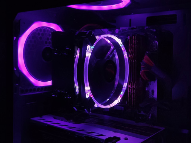

Fazla yaygın olmayan fakat bir problem yaşamadan kullandığım şu soğutucuyu önerebilirim:
Fanı adressble rgb değil, sadece rgb. Yani rengini değiştirebiliyorsunuz fakat yanarlı dönerli animasyonları yok. Kullanmak için fan kontrolcünüzde RGB şerit pinine takıyorsunuz. Fanı 4 köşeli aydınlatmaya sahip. Işığı güzel yayıyor fakat mor gibi ara renklerde ledlerin mavi ve kırmızı olduğu farkediliyor. Yüksek hızlara çıktığında çoğu kişinin farketmeyeceği kadar ufak da olsa hafif bi titreşim yapıyor. Montaj şekli biraz alışılagelmiş olanlardan farklı. Fakat fiyatını düşünürsek performansından gayet memnunum. Arctic MX-4 ile beraber Ryzen 5 2600 @ 4.1Ghz OCCT stres testinde max. 75 derece görüyorum.
