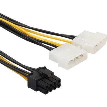

Sorumu çözdüm şu şekilde, her donanımı tek tek denedim hatta işlemcimi söktüm pinlerde yamukluk vs. mi oldu diye o ara elimden düşürdüm 220 ₺ de tamir ücreti verdim pinler eğildi kırıldı felan :D
Ekran kartımın güç kablosu 8 pinli tek kablodan geliyor bunu uzun araştırmalarım sonucu 2 güç kablosundan 8 pine güç alarak yapmamı söylediler ve şu aparattan aldım ve sorunum çözüldü.
