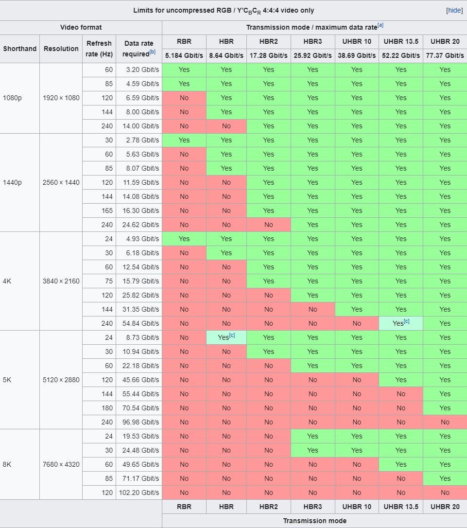

Misal 3 monitör var bende. Sanırım oyun için olanı DP ile bağlayacam diğerleri 165hz görmeyecek muhtemelen. 2x msi var 1 tane Rampage 165hz.

Son olarak monitör için Hz farkı eğer monitörleri dediğim gibi birleştirip tek bir toplam çözünürlükte ekran halinde kullanmayacaksanız hepsi farklı Hz değerinde kullanılabilir. Ama birleştirme yapacaksanız Hz değeri en düşük ekran ile sınırlı olur.
