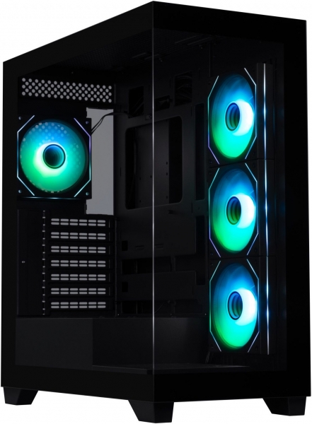

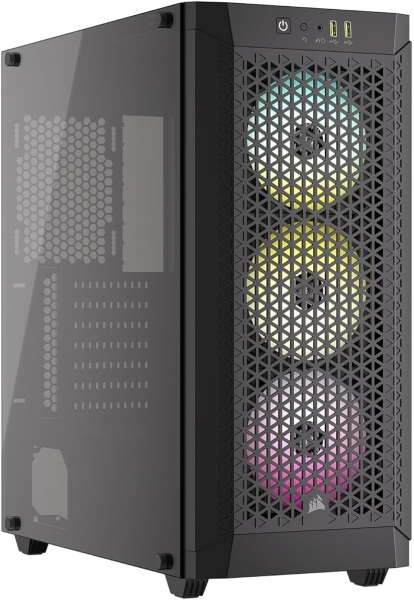

kasa psu için şunlar olabilir:

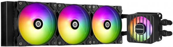

işlemci soğutucu şu da olabilir:

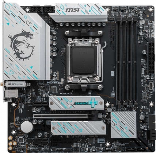

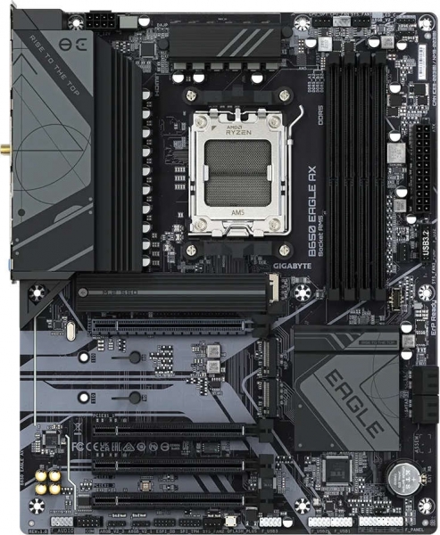

Anakart nasıl sizce ? değermi ? yoksa daha ucuza bunlar mı ?

anakart konusunda b650 nin tomahawk modelinde bazı problem yaşayanlar olmuştu
başka marka modellerin b850 modellerine bakılabilir
kasa konusuna gelirsek
taktığın şeye bak alır eklersin diyebilirsin belki ama
arka egzoz fanı olmayan bir kasayı almam
gerek kalite gerek marka algısı ile sağlam fiyatlara satılan bir marka egzoz fanı koymuyorsa hiç almam
bak kasa full fansız gelse
yani sadece kasa tasarım olarak gaet güzel bir kasadır
ön fanı da arka fanı da üst fanı da zevkine göre al deseler ona bile eyvallah ama öne 3 fan koy arka egzoz yok
almam
almam

ilk başta belirlediğiniz sıvı soğutma yerine 2x120 mm kule tipi soğutucu alabilir
