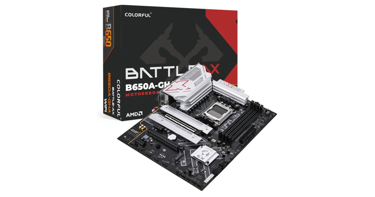

hocam colorfulun başka 7 7800x3d için uygun olan bir anakart öneriniz varsa alabilirmiyim

colorful anakartların pek incelemesi yok hani vrm ısınma testlerinde kıyaslaması pek yok. ama fiyatının üstünde vrm/mosfet donanımı kullandıklarını önceden gördüm. kendim colorful anakart (intelde) kullandım ve memnundum. sapphire de olur colorfulda hangisine gönlün elverirse. ikiside üzmez.
bu arada işlemcin hem ucuz olsun hem ısınmasın istersen 7500x3d de olur. 9700x de olur. ve bu işlemciler anakarta 7800x3d kadar yüklenmiyor. daha önce fps kıyaslamalarınada bakmıştım arada uçuk fark yoktu.
şöyle bir durum. 7800x3d hali hazırda elinde varsa gene sıkıntı yok. daha yüksek fps alacaksın.

Hocam cs2 oyniyacagim ağırlıklı olarak anakart konusunda besleyebilen olsun ueter
