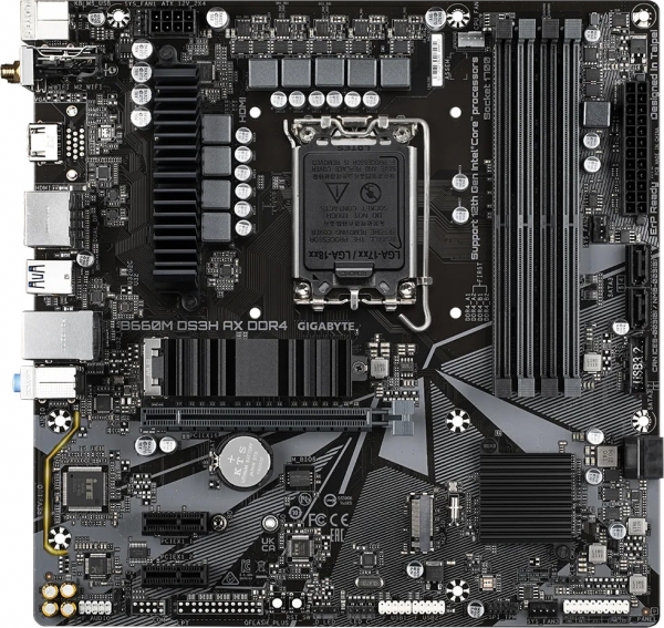

Anakart bununla değişirse daha iyi olur
dikkate alırım hocam ama bu sefer kasa ve psu için bütçe baya daralıyor ve wifi desteğini kaybediyorum bu kaybettiklerime karşılık kazanımlarım ne olacak anlamadığım için soruyorum affınıza sığınarak

hocam bu bütçeyle bu sisteme sıvı soğutucu koyamayız kasa+psu alınır
anakartın o kadar kötü değil ya wifi desteğide anakarttan sağlıyacaksan kalabilir bütçede buna çok el vermiyor zaten

B660 13500 ile tam uyumlu değil güncelleme gerekir Bios Flashback özelliği olmadığı için servise gönderip güncelletmen lazım ya da 12. nesil bir işlemci takarak güncellemen gerekir. Birde VRM soğutması yetersiz 153W TDP ye sahip bir işlemci için o anakart sıcak çalışır

evet hocam malesef ekonomik şartlar buna zorluyor bende bi süre stok fan ile idare edip ilerleyen dönemde sıvı soğutma almayı planlıyorum yani bu parçalardan artan miktar şu anda sadece kasa + psu tavsiyesine kalıyor yada ram'i 16'ya ssd'yi de 1300'₺ civarına indirip oluşan bütçe farkıyla anakartı farklı model ve ya tam anlamıyla f/p kasa için kullanabilirim anca o şekil zorluyorum durumu
peki mesh ve geniş serin çalışan bir kasa ile o farkı kapatabilir miyiz

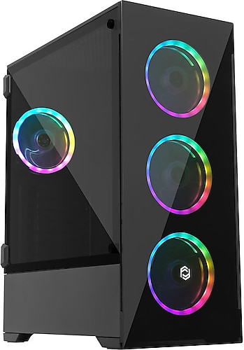

hocam son olarak sistem parçaları benim bahsettiğim gibi kalsa,
kasa olarak ; https://www.epey.com/bilgisayar-kasasi/rampage-fusion.html
psu olarak ; https://www.epey.com/power-supply-psu/xigmatek-tauro-en8972-600w.html
kullansak nasıl olur sizce
@yunusx36 @SneaX @Hüsom
Bu ikili çok daha iyi olur
