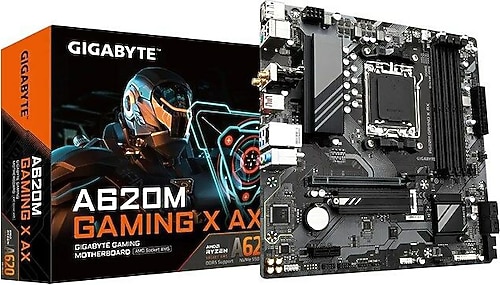

Hocam sizin önerdiğiniz B650 chipsetlerle aynı fiyat. Böyle bir bütçeniz varsa şu fiyatına göre daha iyi olacaktır:
Anakart hakkında çok fazla bilgim olmadığı için soruyorum, eğer wifi/bluetooth özelliği yoksa bunlar kolay ve bağlantı sorunu yaşatmayacak şekilde halledilebilir mi?
Ve 620-650 arasındaki farklar neler?
Wifi ve bluetooth ihtiyacınız varsa başka. İnternet kablosu ile bağlantı yapabiliyorsanız en sağlıklısı ve iyisi budur. Eğer öyle bir imkanınız yoksa fiyat ve bütçenize göre bu işlevi yerine getiren dongle alabilirsiniz. Ya da sizin attığınız gibi wifi destekli bir anakart alabilirsiniz. İhtiyaç, kullanım ve bütçenize göre şekillenir.

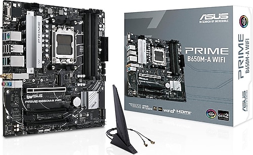

Pro rs serileri bildiğim kadarıyla hep bu tonlarda renkleri. Muadili değil, anakartın kendisi hakkında da fikrim yok ama şu bir ihtimal tercih edilebilir:

İşlemcim 7500F/7600 olacak, kullanacağım ramler ise 6000mhz. Wifi/Bluetooth benim için önemli. Çıkabileceğim bütçe anakart için maksimum 5.5-6k olur, daha aşağısına halledebilirsem ne ala tabi.
Fiyat olarak bu zorlar ama chipset daha iyi, wifi/bluetooth da var. Bu anakart iyidir bildiğim kadarıyla.
Ya da pro rs alınabilir bütçe için. Önerdiğim gigabyte için bazı kötü yorumlar var o konuda net bir şey diyemeyeceğim. Yine de farklı fikir alabiliriz. @kuru cacık hocam fikriniz nedir?

Asusun prime B650M - A Wifi serisi epey zayıf. Çok ısınıyor.WİFİ II olanı iyi. O da bulanabilirse.
