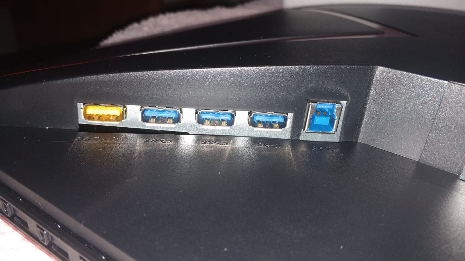

Monitör geldi bu arada kullanıyorum.
Tüm ayarlarına bakamadım henüz fakat arkadaki USB'ler çalışmıyor. Ayarlarda USB şarj diye bir şey vardı aktif ettim ama bir şey değişmedi.
HDMI ile bağlı bir etkisi var mı bunun bilmiyorum. Display port ile bağlamadım çünkü şuan ki anakartta display port girişi yok, grafik kartı da yok zaten.
Onun dışında ayarlama tuşlarını gerçekten çok kötü yapmışlar, sanki uğraşmışlar kötü olsun diye. Ergonomi olarak iyi ama. Görüntüyü kasam toplanınca inceleyeceğim. Şuan sanırım 60Hz veriyor ekran. Onun için de DP girişi mi gekiyor ayrı bi yerden ayar mı yapıyoruz bilmiyorum.
Arkadaki büyük mavi olan soket USB soketlerinin çalışması için. O kabloyu kutunun içinde çıkmıştır onu kasaya arkasına anakarta bir USB soketine bağladığınızda monitör üzerindeki USB portları aktif olacak.
Monitör gayet iyi bir görselliğe sahip. Ergonomi olarak vs. gayet iyidir. Zaten en çok satan 2K 144Hz oyuncu monitörüdür. Tuş vs. onlara bir monitör alırken hiç bakmam zaten bir ayar yapıyorsunuz başlangıçta o kadar. Gerisini masaüstüne monitörün yazılımını kurup oradan hallediyorsunuz ki zaten çok sık kullanılan bir yer değildir.
Ekran kartı geldiğinde ve sürücüsü sisteme kurulduğunda Hertz ve diğer ayarları yaparsınız. Sadece NVIDIA ekran kartlarının G-Sync özelliğini aktif etmek için DP kablosu kullanmanız gerekiyor yani monitörü her halükarda DP ile bağlamanızı tavsiye ederim.

Yok hocam o kablo çıkmadı, adaptör, powe rkablosu, hdmi kablosu ve dp kablosu çıktı o kadar. O ne kablosu diye geçer alayım bari onu.
