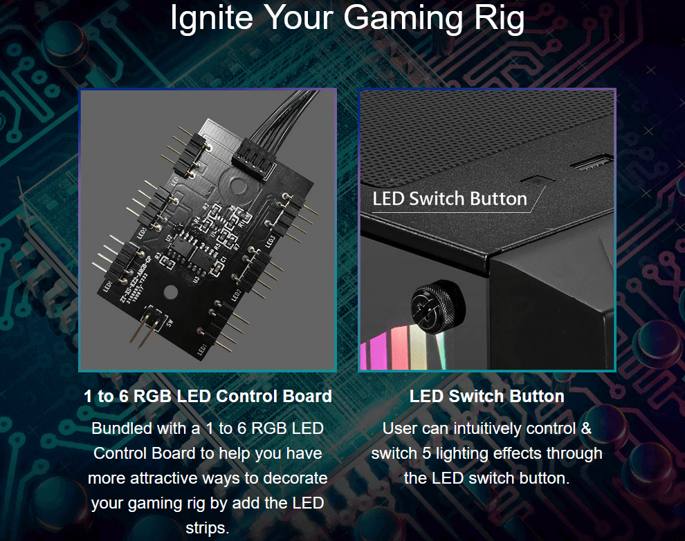

Kasa içindeki kontrolcünün resimlerini atın bağlantısına bakayım ona göre çalışır yada çalışmaz diyebilirim. Birde bana sıvı soğutma için bütçe verin yardımcı olayım.
desktop-screenshot-2020-10-22-09-27-18-89-png.710524
kontrolcünün resmi bu hocam 4 pin girişler var 4 tanesi kasanın fanlarıyla dolu şu an. bütçe olarak da 1000-1200 civarı düşünüyorum en fazla daha uygun olursa da iyi olur tabi
Tamamdır uyumlu olarak herhangi bir RGB ürün ile. Kasa üzerindeki tuşu kullanarak RGB kontrolü yapabilirsiniz. Önerinizi sıvı soğutma için yapacağım ama bence incehesap Cuma indirimlerini yada Sinerji Bilgisayarın 17. yıl dönümü indirimlerini bekleyin ki Sinerji Bilgisayarın indirimleri 19 saat sonra başlayacak. Belki bir RGB ürün indirime girebilir.
