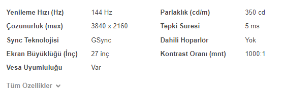

Bu monitör 5MS tepkime süresine sahip. Açıkçası o parayı verip 5MS seçmek biraz manasız olur. Aşağıdaki gibi bir ürün daha avantajlı olacaktır;

Hocams enin attığınla benim attığım aynı ürün değil mi ?

Valla anlamadım. Ürün kodu aynı fakat açıklama kısmında Hepsiburada 5ms yazmış. Aynı panelin farklı türevleri oluyor ya, öyle sandım. Yanlış yazmış olabilirler.

Bu arada Taner hocam 27GN950-B ürünün 1ms GTG süresine sahip bazı siteler yanlış bilgi verebiliyor.

Ürün aynı ürün Hepsiburada kopyala yapıştır yapmış galiba :) Yoksa Makine Felaket Bir şey gerçek 1ms
