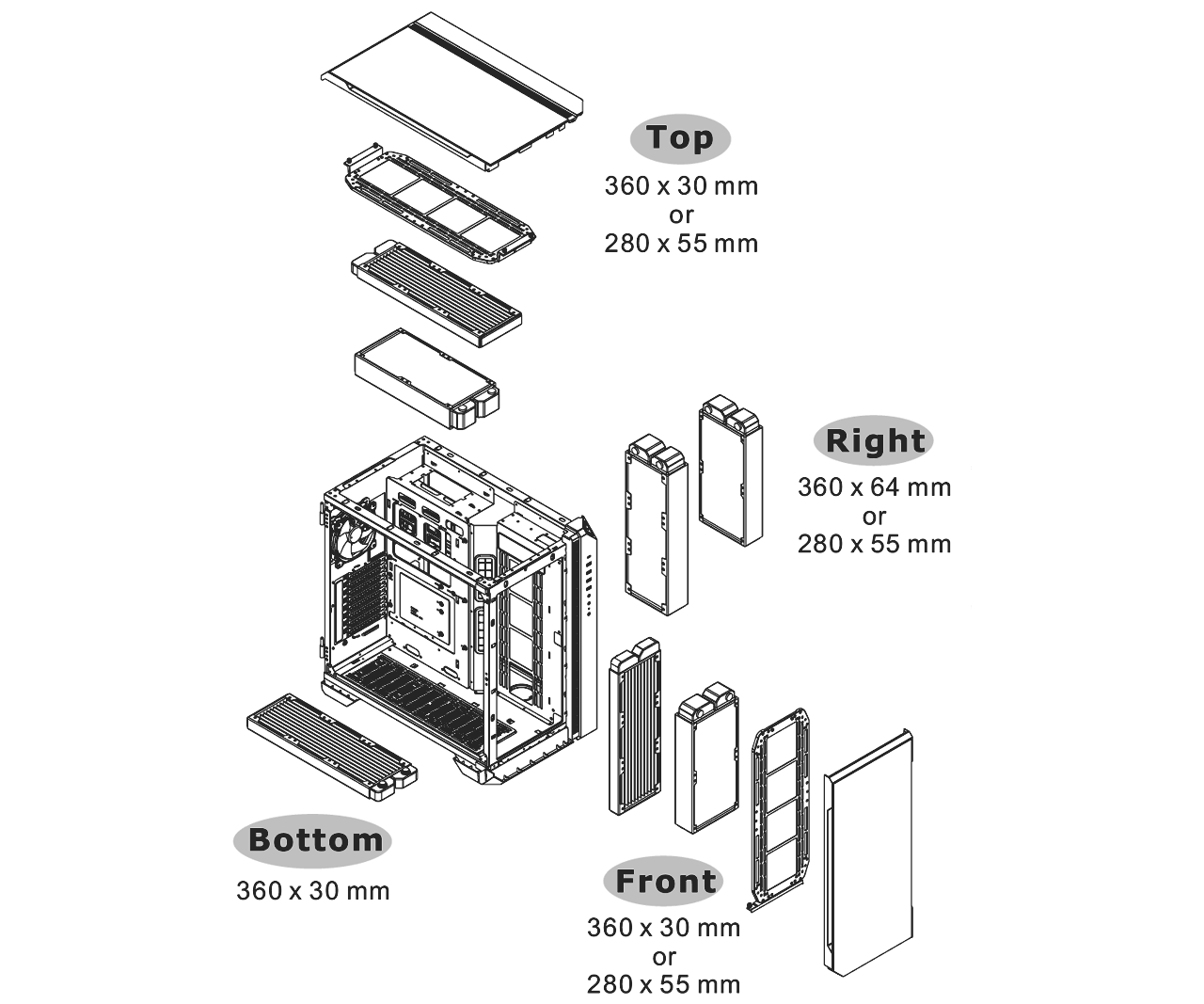

CORSAIR İCUE H150İ alıp COOLER MASTER SickleFlow 120 ARGB 3IN1 120mm Fan (3 lü Paket,RGB Kontrolcülü)
yapmam doğru olur mu ?
5. sayfada ki yazınızda CORSAIR sıvı soğutma önediniz o yüzden onun 1 altında hemen COOLER MASTER Fan seti almamı tavsiye ettiniz o yüzden kafam karıştı
Anlamadım sıvı soğutmanın fanlarını Cooler Master ürün ile değiştirebilirsiniz sorun yok ama Corsair iCUE H150i PRO XT sıvı soğutmasındaki Corsair ML120 PRO fanları 4.2 mm-H2O değerinde Hava basıncına sahip zaten çok çok yüksek bir değer yani CoolerMaster fanları ile değiştirmeyin sıvı soğutmanın fanlarını. Kasaya ekstra soğutma olarak "mm-H2O" değeri yüksek fanlar alın yeter.
Ben sıvı soğutmaya değil kasa altına fan takılıyor oraya ekstra fan alın dedim.
Bu resimde kasanın fan takılabilen yerlerini görüyorsunuz.
Bu 2. resimde ise sıvı soğutma takılan yerlerini görüyorsunuz. Ben size sıvı soğutmayı yana takın diğer her yere fan alın derim. Zaten kasa önünde 2 ve arkada 1 fan var siz alt ve üst tarafa fan alacaksınız.
Umarım anlatabilmişimdir.

anladım ben sıvı soğutma ile fanların aynı marka olması zorunlu sanıyordum şimdi daha iyi anladım tamam .
sıvı soğutmam CORRSAİR sizin önerdiğinizden fanlarda Coolermaster alıyorum o zaman ben 2 si farklı diye sıkıntı çıkar diye düşündüm
Yok öyle bir zorunluluk. Sadece fanların RGB olarak uyumlu olması gerek ki zaten CORSAIR iCUE H150i RGB PRO XT bu sıvı soğutmada sadece pompada RGB var. Oda Corsair iCUE yazılımı ile uyumlu. ASUS AURA Sync destekli ürünler Corsair iCUE yazılımı ile uyumlu artık. Yani siz ASUS AURA Sync destekli her RGB ürünü Corsair iCUE yazılımı ile kontrol edebilirsiniz. ASUS anakart seçtiğiniz için hiçbir sorun yok.
