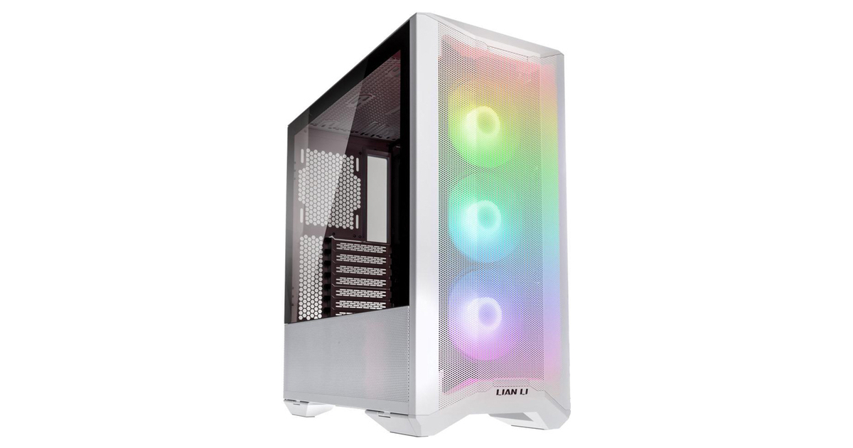

Arctic Liquid Freezer II - 360 A-RGB soğutucu almış olduğum, Lian Li Lancool II Mesh RGB White kasanın üst tarafına uymadığından ön tarafa takmak zorunda kalıyorum. Radyatörün fanları içe doğru baktığından önde oluşan görüntü hoşuma gitmedi, tavsiye edeceğiniz mesh bir kasa var mı acaba? Radyatörü üste takabileceğim.

Konuda 360mm soğutucu üste takılmıyor diye söylemiştik keşke dikkat etseydiniz yorulmazdınız. Kasayı iade mi edeceksiniz ? Bütçe nedir? Kasa iadesinden sonra mı kasa alacaksınız şimdi mi?

O kısmı görmemişim hocam :( camlarda ki yapışkan poşetleri söktüm eğer iade alırlar ise değişim yapacağım. Almazlar ise satmaya çalışacağım. Kasa için bütçe 3.000₺ olabilir.

Gerçekten üzüldüm. Ön tarafa soğutma takıp kullanan çok insan var. Aslında normal birşey. İade almazlar ise bence satmakla uzun zaman kaybedersiniz ve zarar edersiniz. Kasa zaten güzel. Görüntüsünü eğer duruyorsa paylaşır mısınız?

Kasanın görüntüsüne gerçekten diyecek bir şey yok özellik ile beyaz olanını aldım görüntü gerçekten çok hoş. Ama ön taraf mesh olduğundan radyatörü öne takınca fanla içe baktığından dolayı o güzelim görüntü de bir kayıp oluyor haliyle. Anakartı da Tr de bulamamıştım onu da yurt dışından arkadaşıma 9.444₺‘ ye getirtiyorum gigabayte z690 aorus master. Kasanın hiç resmini çekmedim ama şuradan bakabilirsiniz beyaz olan modeline.
