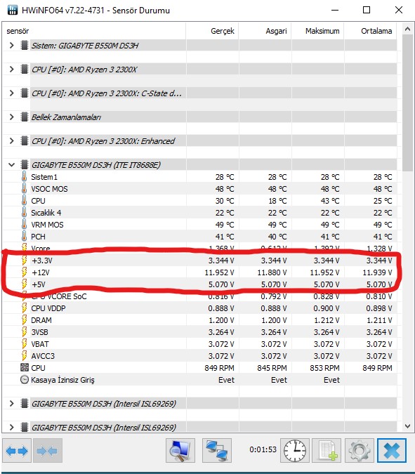

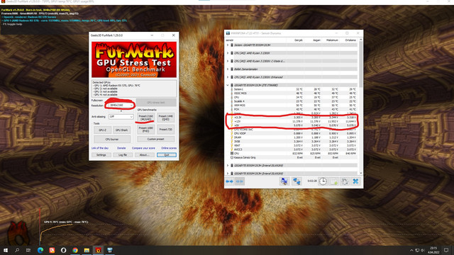

GPU VRM voltajlarınız 12V altında seyrediyor. Çok büyük ihtimalle PSU odaklı bir besleme sorunu yaşıyorsunuz. Furmark ile yüke soktuğunuzda görüntü gidince tekrar geliyorsa test kapanınca buradaki Voltaj değerleriniz kontrol eder misiniz. Eğer görüntü gidince sistemi yeniden başlatmanız gerekiyorsa o zaman teste basınca gözünüz bu voltajda olsun yakalayabilirseniz değeri söyleyin. Yakalayamazsanız ben emin oldum zaten PSU sorunu var büyük ihtimalle ama masraf yapmadan önce başka bir PSU ile deneyin. Bir arkadaşınız olur akraba olur tanıdık olur varsa alıp bu kişilerden PSU alıp sizin sistemde deneyin. Yada direkt yeni ürün alın siz bilirsiniz.

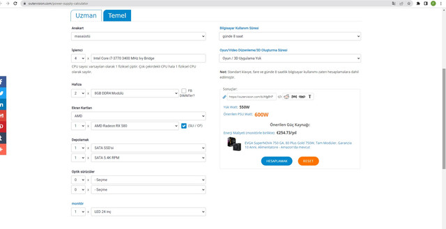

Dediğinizi anladım ama sizim sistemi hesapladığımızda buradan yükte 339w gibi bir değer yetiyor önerilen ise 389w bundan dolayı psu nuzda güç kaybı verimlilik kaybı yoksa +12v*36a=432w zaten gerçek w değerini belirtmişler ki yeterli gelmesi lazım. Eğer ki şimdilik whql driver ile bir sıkıntınız yoksa herhangi bir şey yapmanıza gerek yok, eğer olursa o zaman internetten rehber videolarla programlarla test edebilirsiniz sorumluluğu unutmayın bir de psu nuz zaten vadedilen değerleri sunuyorsa gerçek verdiği şu durumda önemsiz kalıyor :) iyi günler.
az önce bende araştırırken dediğiniz yerden sistem gerekli watt hesaplaması yaptım ama bende bu şekilde göründü sonuçlar.
kasadaki fanlar ve rgbler henüz hesapta yokken bile.. tüm ekipmanlar rgbne kadar etkisi olur bilmiyorum ama. sonuçlar önerilen 600w yazıyor bendeç doğru mu sizce ?

OCCT yazılımını indirip Power testi başlatın en az 10dk. kadar eğer zaten bastığınız anda veya biraz zaman geçince görüntü gidiyorsa PSU yetersiz geliyor olabilir ihtimal yüksek.
Dediğiniz gibi OCCT yazılımı indirdim. Power kısmını seçtim 5m(dk) olarak seçtim başlat dediğim anda görüntü gitti no signal yazdı. Sorun psu’da öyleyse ?
Siz de 550w göstermesinin nedeni gidipte slı seçeneğini seçmeniz ki ekran kartınız amd slı ya gelirsek nvidia da çift ekran kartı ile ilgili onu açmayacağım konuyla alakasız amd de karşılığı crossfire çift ekran kartını birlikte anakart uyumuyla kullanırsınız yine konuyu açmayacağım dağılmasın diye yani o tiki yapınca çift 580 olarak görünüyor buda daha çok güç gerekiyor anlamına getiriyor hesaplamayı öyle yapıyor o tiki kaldırıp yaparsınız. Sonuç olarak ilk sayfada dediğimiz şeyler geçerli bakarsanız +12 v kanalı ekran kartını besliyor orada düşüş olursa ekran kartı siyah ekran verir demiştik ama sırayla sizin istediğinize göre gittik önce sürücüler dedik şimdi ise teste geçtik sensörler kısmında anakartın olduğu sekmenin altında sizde değişebilir ama yine +3.3v +12v +5v gösterir mesela furmark 1080p test açıp dediğim kısma bakın oradan yükteyken ne kadar düştüğü tam anlaşılır . Benim konu hakkında deneyeyimim olduğu için diyorum bende siyah ekran yaşadım fotoğraflara bakın boşta iken bir de 4k uhd 2160p furmark testindeyken rx570 4gb a eziyet gibi oldu :)
Gördüğünüz gibi benim 12v ta da sıkıntım var yükte çok düşüyor bu yüzden deneyimim var dedim yüke sokacak bir şey yapmadığım için şimdilik kaldı psu alacağım ama ileri de siz aksatmadan eğer psu 12v kanalından çok düşüyorsa 11.5 in altına ve ekrar karaması oluyorsa değiştirin iyi geceler .

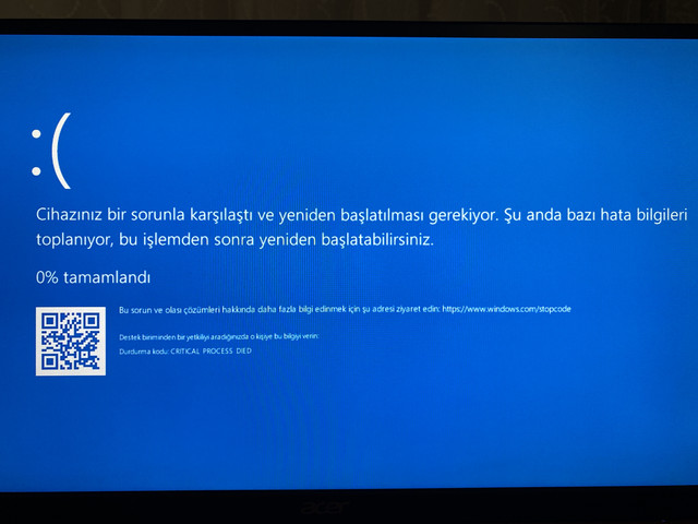

Arkadaşlar dün akşam bu konuşmalardan sonra testlerden sonra her ne olduysa en başta konuyu açarken belirttiğim gibi ikinci bir sorunum olan YouTube da video izlerken ekranın dönüp kalması hiçbir şeyin işlememesi sorunu ile karşılaştım. Her zamanki gibi reset atıp yeniden başlatıyordum PC yi. Ama dün gece reset attım ve yeniden başlamadı PC be mavi ekran hatası aldım. Her şeyi denedim güvenli moda da giremiyorum yine mavi ekrana atıyor. Dün geceden beri bununla uğraşıyorum. Ne yapmam gerekiyor yardımcı olur musunuz?
Format atmak istemiyorum. Çünkü zaten oynadığım indirdiğim sadece 3 oyun var. Ve bunları indirmem bir hafta on gün sürüyor. İndirme hızım 500kb.
Cvp: Bilgisayarım görüntü vermeyi kesiyor ve yeniden başlıyor
Sistemi 3-4 defa Windows ekranına gelmeden yeniden başlattığınızda sizi kurtarma ekranına atacak sistem. Yada bırakın 3-4 defa mavi ekrana düşsün yine aynı ekrana atar. Burada önce başlangıç onarma deneyin sonra işe yaramazsa Windows sıfırlama yapın ama dosyalarımı sil seçeneğiyle ilerlemeyin.

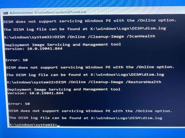

Windows Kurtarma Seçenekleri ekranından Komut İstemi seçeneğine basıp açılan siyah ekranda aşağıdakileri deneyin. Her satır sonunda ENTER tuşuna basın.
  • DISM /Online /Cleanup-Image /CheckHealth
  • DISM /Online /Cleanup-Image /ScanHealth
  • DISM /Online /Cleanup-Image /RestoreHealth

RE: Cvp: Bilgisayarım görüntü vermeyi kesiyor ve yeniden başlıyor
ugur.gozaydin' Alıntı:
Hepsinde error:50 yazdı resimde görüldüğü üzere

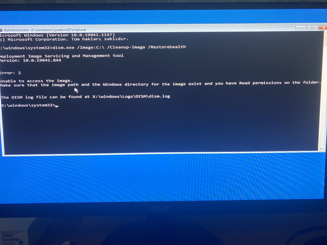

Birde aynı yerde şunu dener misiniz. dism.exe /Image:C:\ /Cleanup-Image /Restorehealth
Bu şekilde
Windows IMAGE dosyasına erişimde sıkıntı var. Şunu dener misiniz dir C: Windows adında bir klasör listeleniyor mu bakalım.

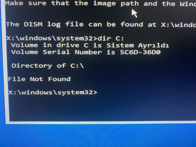

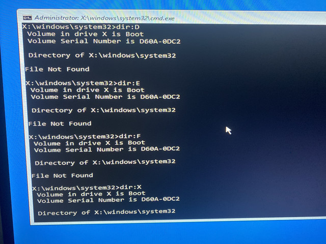

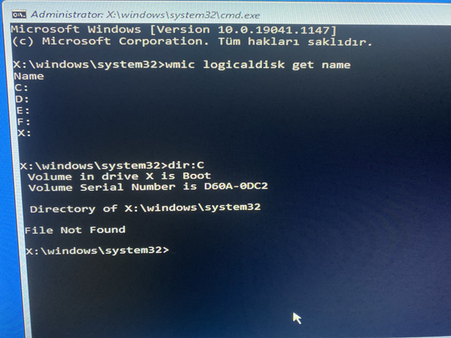

Şöyle deneyelim önce EXIT yazıp pencereyi tamamen kapatın. Gerekirse birkaç defa EXIT yazın. Daha sonra tekrar Komut İstemi başlatıp önce wmic logicaldisk get name bu kodu girin daha sonra listelenen disk harflerinden sırayla önce dir C: yapın altta klasörler listelenecek mi bakalım. Eğer olmazsa başka disk harfi varsa onu deneyin.
Tek tek hepsini denedim hepsinde aynı şeyi yazdı sanırım
En iyisi yarın bilgisayarcıya götüreyim gitti yine format parası ? sanırım bu hataların hepsi en başından beri disk hatası nedeniyle olmuş olabilir mavi ekran hatası da. Ssd yeni almıştım. Bilgisayarcıya format çektirip taktırmıştım ssd yi. Mavi ekran sorununu yada bu diskle ilgili yaşadığımız bu sorunu (eğer bu komutlardan anladığımız kadarıyla disk hatası var ise) belirtmem gereken bir şey var mı bilgisayarcıya yarın?
Windows IMAGE dosyanız hasar görmüş yapacak bir şey yok. Başka bir sorun yok ve belirtmeniz gerek başka bir durum yok. Sadece başka bir PSU ile denettirin sistemi sorun PSU 'mu en azından onu netleştirirsiniz.
