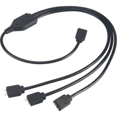

Söylemişler zaten de bende üzerinden geçeyim. 4 adet RGB fanın uçlarını birbirine birleştiren 1 adet uca çeviren bir kablo olması lazım aşağıdaki kablo gibi veya fanlar direkt birbirine atlamalı olabilir.
Fanları buna birleştirdikten sonra o beyaz düğmeli kontrolcünün 4 pin iğneli ucuna fanları ve daha sonra bu beyaz kontrolcünün altındaki diğer tarafa aşağıdaki duran SATA POWER kablosunu PSU üzerinden gelen bir SATA POWER kablosuyla birleştiriyorsunuz hepsi bu kadar.
Aşağıdaki resimdeki sağ taraftaki kısım kontrolcüden çıkan kısım. Sol taraftaki kısım PSU üzerinden geliyor. Birbirine bağlanacak!!!
