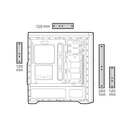

1-Kasanın üst kısmına takılabilir mi? Bir takım ölçümler yaptım fakat olursa da ucu ucuna olacak gibi görünüyor.
2-Eğer üste takmak mümkün değilse radyatörü öne nasıl takabilirim? Takarsam hava akışını keser miyim? Amacımız sıcaklığı düşürmek olduğundan maksadımıza ters mi olur?

Öncelikle SilverStone markasından PF serisini güncelde önermem. Aynı markadan IG serisini tercih edin derdim ama bu ürün serisinde 240mm olan modelin radyatör kalınlığı 38mm + fan ile toplam kalınlığı ürünün 63mm oluyor. Bütçe belirtirseniz alternatif öneriler yapabilirim.
Kasanıza gelirsek aşağıdaki resimde kasanızın hangi bölgesine ne kadar boyutta sıvı soğutma takabileceğinize dair bir şema var. Kendi sitesinden alınmadır, link : https://cougargaming.com/products/cases/mx350-mesh/
Resimde gördüğünüz gibi sıvı soğutmayı ön bölgeye takmalısınız. Hava akışı kesilmez ama iyi bir sıvı soğutma almanız gerekiyor. Kasanızın 35cm ekran kartı desteği var bu değer boydan boya olan alanın değeri yani sıvı soğutma ve iç tarafa takılan fan hariç. Genel olarak sıvı soğutmalar 27/28mm radyatör ve standart 25mm fan ile gelir ki buda toplamda 52/53mm kalınlık yapar. 350mm(35cm)-55mm dersek karta değmeyecek bir alandan hesaplanması gerektiği için maksimum ekran kartı desteği sıvı soğutma dahil ön bölgede 295mm(29.5cm) uzunlukta olmalı. Eğer kasa izin veriyorsa fanları ön panel tarafına takıp radyatörü içerde bırakıp kasa metalini araya aldığınız bir montaj senaryosunda 25mm fan kalınlığından kurtulup bu uzunluğu kart için boş alan olarak değerlendirebilirsiniz. Yani toplamda bu senaryoda maksimum kart uzunluğu 320mm(32cm) oluyor.

Kasayı değiştirirseniz sıvı soğutma için daha net öneriler yapabilirim evet. Gereksiz olmaz ama bütçenize bağlı tabi.
