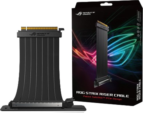

Peki teşekkür ederim . Önerebileceğiniz veya sizin deneyimledimlediğiniz bir Rider var mı ekran kartı ve cam arasındaki mesafeyi de bugün gece ölçeceğim not olarak eklerim
Ben deneyimlemedim ama bütçe varsa öneri yaparım. Ancak ucuz değiller bilginiz olsun bu sınıftaki ürünler. Ortalama iyi markalardan seçim yaparsanız 1000 TL bütçe ayırmanız gerek ki bu ortalama bütçe.
