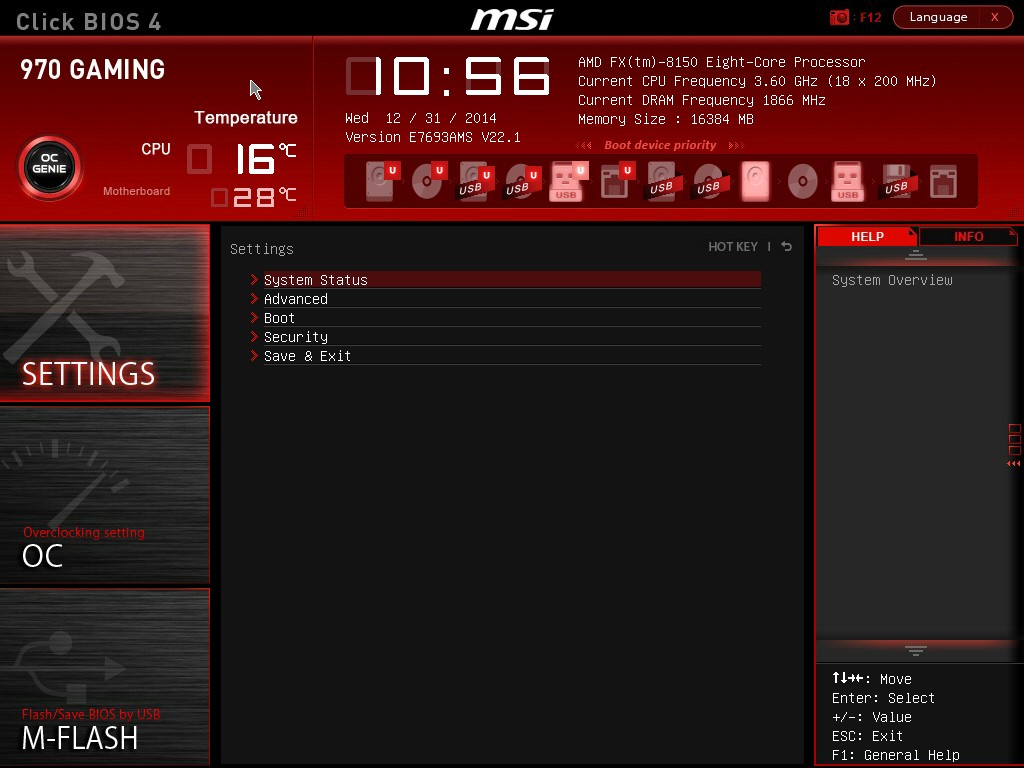

Biostan yapmamışsın ki Anakartın overclock düğmesi le yapmışsın. Onu kullandıktan sonra ,sadece hızı biostan hızı biraz daha arttırmak,biostan overclock yaptın olmaz yani.
 Win 8 için sürücü çıkmazsa,10 için hiç çıkmaz sanırım.AMD nin sitesinden mi bakıyorsun.
Anlamadın ki beni sen anakartta overclock tuşu yok bios'a girince sol üstte o.c butonu var ona tıklıyosun kendisi overlock yapıyor fiziksel olarak buton düğme tuş vs yok yani. Windows 10 ve 7 için güncel sürücüler çıkıyor Windows 8.1 için çıkmıyor bunu diyorum Windows 10 yada Windows 7 için çıkan sürücüden indirsem Windows 8.1 de kurabilirmiyim onu soruyorum.
Bak dediğim tuş sol üstte siyah OC GENİE yazıyor ona basıyosun 4.2 Ghz yapıyor voltajı da veriyor ben böyle yapıp işlemci hızını 4.5'e yükselttim sadece.

Aynı şey. Bazı anakartlarda  bu anakartta, buton şeklinde oluyor. Sonuçta  otomatik overclok oluyor. Biostan yapılan overclock bu şekilde,tek bir butonla,olmaz .Bir çok değeri kendin girersin,yani.
 Sürücü için 10 olanı kurman bence daha doğru.

Aynı şey işte oda o.c buda o.c sistemde gözle görülür hızlanma var zaten belli ediyor kendini. Neyse sürücülere bakayım.
