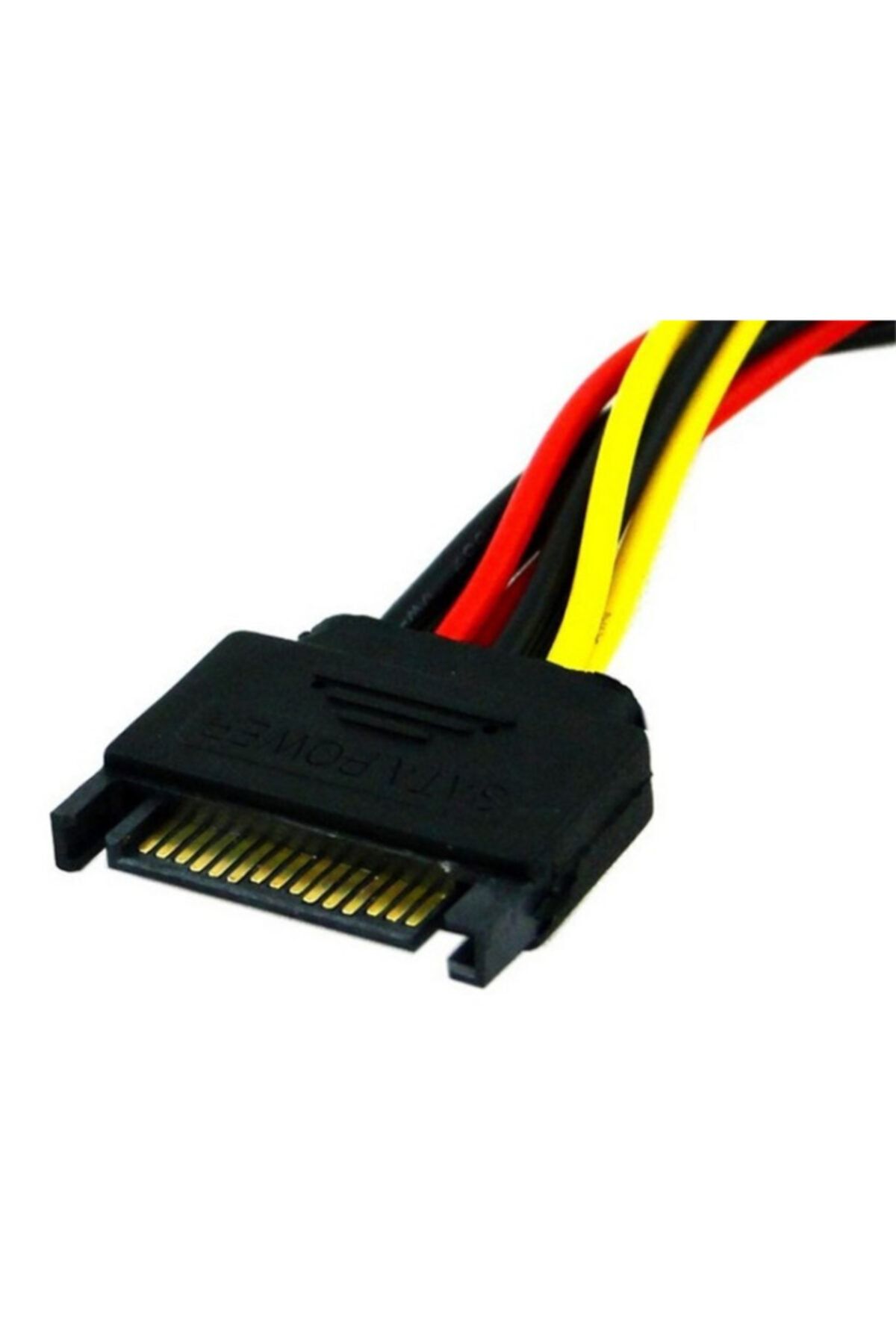

Birde soğutucuda ekstra güç için aşağıdaki resimdeki gibi SATA POWER kablosu olacak o kabloyu da PSU yani güç kaynağınızdan ucu denk olan aynı formda olan kabloya bağlayacaksınız. Hepsi bu kadar.
Çok sağolun hocam ben yine araştırmaya devam edeceğim bir sorum olursa sizi tekrar rahatsız ederim. Kusura bakmayın. :D
