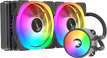

Hocam şahsen kötü durmuyor. Eski olmasına karşın hâlâ kullanılabilecek bir sistem. Belki bir 32 ram takviyesi gerekebilir. Fakat tavsiyem Noctua'nın hava soğutması yerine bir tane sıvı soğutma kullanın. Hemen birkaç tane uygun fiyatlı sıvı soğutma bulup atıyorum.

İstediğinizi alın hocam bulabildiğim bunlar. Öneri isterseniz buradan sonrasında arkadaşlar yardımcı olur ben bulduğum benzer fiyat bandında olan cihazları attım. Puanlarına yorumlarına bakın kendi süzgecinizden geçirin alın derim.

Hocam önerileriniz için çok teşekkür ederim fakat ben hava soğutmasından memnunun, noctuanın daha hiç 75 dereceyi bile nerdeyse çok geçmedi ve ultra ayarlarda bilgisayarı her konuda zorlamama rağmen. Sıvı soğutma alsam yani ne kadar fark edecek orası da meçhul.
