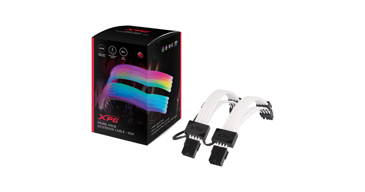

Bu linkte ki ürünün 24 pinli olanı var mı veya nasıl yapabilirim ekran kartıma 24 pin girişli olduğu için ya da farklı markanın bu şekil 24 pinli olanı var mı
Görsel olarak kasa içini iyi bir seviyeye getirmek ARGB uzatmak kablosu mu alacaksınız?
PcFurkan
18 Haz 2019
271
61 | Trabzon
Evet XPG nin bu modeliyle 24 pinli anakart güç girişi olanı alıcaktım ancak ekran kartı için 16pinli uzatma kablosu. Lianli markasının var ama sevmiyorum açıkcası farklı bir markanın var mı da bilmediğim için sormak istedim yardımcı olursanız sevinirim
PcFurkan
18 Haz 2019
271
61 | Trabzon
XPG ARGBEXCABLE-MB-BKC Prime ARGB Uzatma Kablosu - MB bu ürünü anakart 24 pin için kullanabilirsiniz.
XPG ARGBEXCABLE-VGA-BK Prime ARGB Uzatma Kablosu - VGA bu ürünüyse 8+8 pin ekran kartı için kullanabilirsiniz. Eğer ekran kartınızda 8+8 pinden fazlası varsa bu kablodan bir adet daha alacaksınız mecburen.
ekran kartı içn olan ürün birbirine bağlı değil mi yoksa ayrı ayrı mı kablo bütünlüğü bağlı değilse evet iki adet almam gerekiyor

Tek tek kullanılabilirler birleşik değil.
Konuyu incehesap destek bölümü xpg markasına sordu ve bana cevap verdiler konu ile ilgili ancak sizin dediğinizin tersine bir cevap geldi birleşik olduğu cevabı geldi cevap ektedir
24 pin için sormuşsunuz o kablo zaten tek parça. Siz VGA için soracaktınız. Haliyle cevabı yanlış almış oldunuz. Ayrıca size video attım izleseydiniz ki izlediyseniz zaten almış olmanız gerek sorunuzun cevabını.
Vga için sordum hatta gönderdiğiniz videoyu incehesap a attım izlediler ayrı olabilir dedi ve kesin bilgi için xpg firmasına sordular gelen cevabıda sizinle paylaştım QP bilişimle görüştüm onlarda birleşik olduğunu ilettiler tarafıma belki bu firmadakilerde olanlar birleşiktir linkte de yer alan videoda ayrı gözüküyor ayrı olanı nerden temin edebilirim
2 farklı ürün olacağını sanmıyorum ama %100 emin konuşmayayım. Ürün baktığım kadarıyla ayrı ama detaylı bilgiyi ADATA XPG firmasına mail atarsanız alırsınız cevabınızı.
