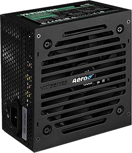

Psu https://www.n11.com/urun/aerocool-v...akce&utm_medium=cpc&utm_campaign=akakce_genel

Aerocool oldukça iyi markadır ama VX serisini önermem. Aerocool Aero White 650W 80+ - 679 TL 120 TL daha ucuza bu alınabilir ama önermem açıkçası 120 TL için düşmeye PSU 'dan. Fazla ucuza kaçmamak lazım PSU sistemin en önemli parçalarının başlarında gelir.
