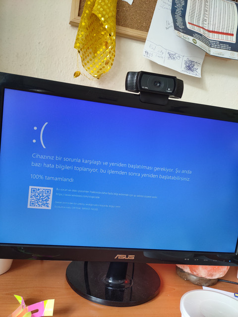

ugur.gozaydin' Alıntı:Doğru bir şekilde girdiğinize emin misiniz? O kodların sisteme şuana kadar zarar verdiği kimse olmadı ki kendimde kullanıyorum sürekli.

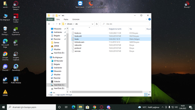

- C:\Windows\System32\drivers\etc konumuna girin ve hosts dosyanızı hosts.old olarak adlandırın. Eğer bir yönetici onayı isterse onay verin yok izin vermez ise dosyayı kesip masaüstüne alın. Daha sonra bir text editörü açın. Not Defteri olur varsa Notepad++ olabilir açın ve aşağıdaki kodu yapıştırıp ve kaydet deyin. Kaydet penceresinde dosya adını hosts yapın ve Dosya türü(Kayıt türü) ayarını Tüm Dosyalar(All types) yapın ve kaydedin. Bu oluşturduğunuz dosyayı 3 numaralı konuma yapıştırın.
Sistemi yeniden başlatın ve böyle bir deneyin.

NOT : Bu işlemdeki risk size ait. Windows az önce yaşadığınız gibi hasar alabilir tekrar aynı şeyler olmasın diye önden yazıyorum bunu.
ugur.gozaydin' Alıntı:Yapıştırılacak metin;
Windows ayarları > Ağ ve İnternet > Ara sunucu kısmında Otomatik ara sunucu kurulumu ayarını Ayarları otomatik olarak algıla kısmının aktif olduğundan emin olun.

ugur.gozaydin' Alıntı:Hayır .old olarak ismini değiştireceksiniz yedek olarak kalacak.
Bu şekilde yaptım doğruysa yeniden başlatıcamugur.gozaydin' Alıntı:
